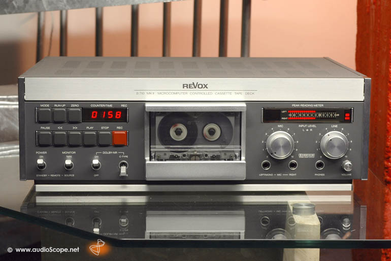

empfehlen kann man für die genannten anwendungen - bandsättigung und vintagesound - eher ein 2-spur gerät, als masteringmaschine. diese hier sind wirklich zu empfehlen:
revox b215 oder b710 I oder mkII - ersatzteilsituation bei revox ist halt immer noch top, wenn mal was anliegt.
von studer gabs davon noch mehr highend für studios. nakamichi ist auch so ne highendmarke gewesen.
