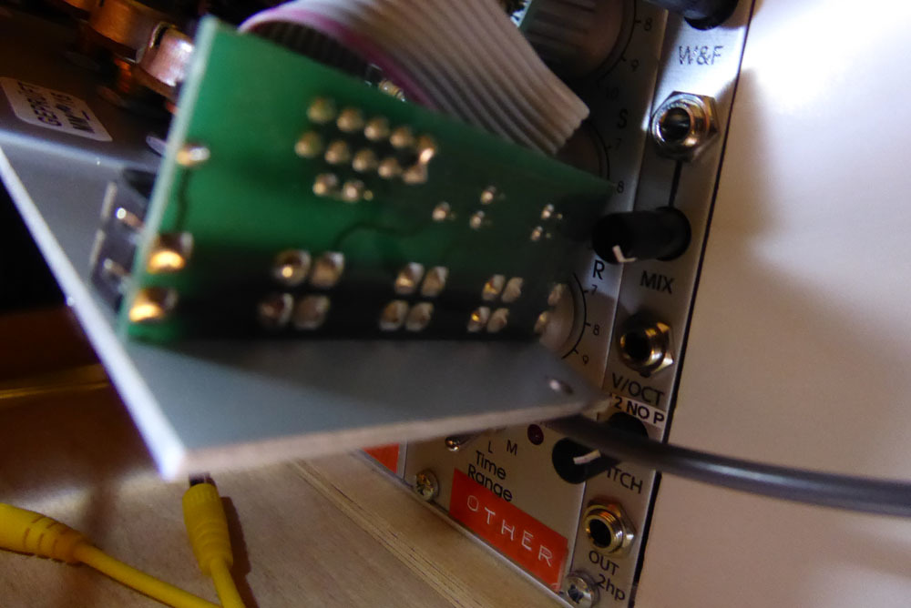

Wie ich sehe hat so eine Ausgangsbuchse einer Wellenform 4 Lötpunkte. Für was stehen die eigentlich. Bei Audio (mono) sind es doch normalerweise nur zwei 🤔 Edit :ach falsch...die haben scheinbar doch nur zwo..
Ich merke gerad das ist totaler Schwachsinn was ich denke...es müsste ja dann für jeden Wellenout ein Reschler sein:selfhammer: ..o.k. also doch nur die Variante mit Poti zwischen Kabel:mrgreen:

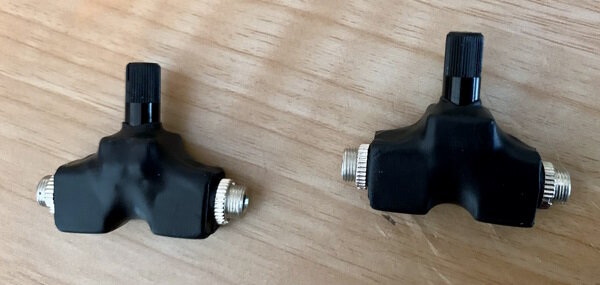

Wie genau man das selber bauen kann weiß ich nicht. Gibt's aber auf jeden Fall schon zu kaufen, z. B. die hier:
Das ist schonmal sehr gut. Dann wäre der Regler auch nicht so globig wie ich mir das vorgestellt habe :) Wasmich hier jetzt beschäftigt...beim ersten ist es mono=o.k. ,aber es hat nur die Taster.
Die wären zwar auch okay, aber ein Stufenloser Reschler wie beim zweiten Angebot würde mir besser gefallen. Allerdings ist das mit ner Stereobuchse und das wird nicht gehen oder?...
hm...aber es scheint extra für patchkabel gefertigt worden zu sein. Aber warum Stereo?
ich habe hier einige patchkabel mit regelbarem attenuator, die sind miniklinke mono. weiß aber gerade nicht mehr, welches produkt das war - gabs bei thomann imho.

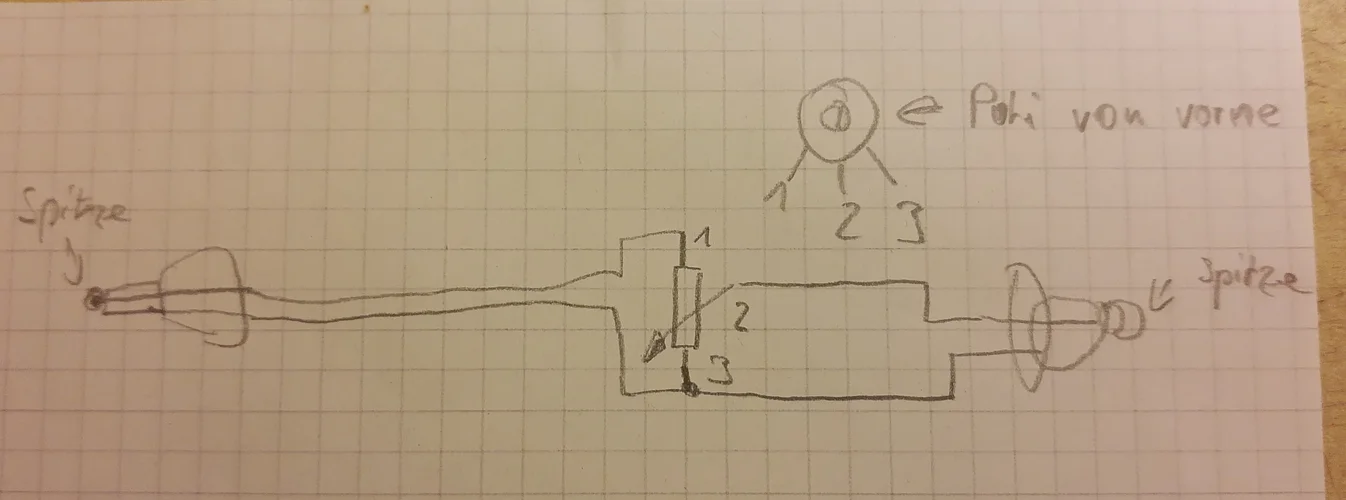

Ich habs mal aufgezeichnet. Flexibler ist es vielleicht wenn du dir ein kleines Modul mit zwei Buchsen statt den Kabelenden bastelst. Achja und der EIngang ist links. Das Potentiometer sollte einen Widerstand zwischen 10 und 100 Kiloohm haben und linear sein.

Danke! Und welchen Widerstandwert (Regelbereich) nimmt man denn da? Nennt man diese Werte eines Potis so? :dunno:
ja, gute Idee!
10 - 100Kiloohm linear, ich habs nachträglich noch reineditiert.
Das sind keine Taster, das ist ein Schieberegler, Regelbereich ist ~5mm. Zum gefühlvollen Regeln viel zu kurz, um z.B. ein 10V Gate Signal fix abzuschwächen gut genug.
hab noch mal nachgesehen: dürften genau diese von Koma gewesen sein.
Ja, der Reglerweg ist kurz, aber für eine feste Abschwächung auch von CV-Signalen reicht das in vielen Fällen als Notbehelf. Mit einem schön großen Poti dran, wäre das natürlich besser, aber auch klobiger.
