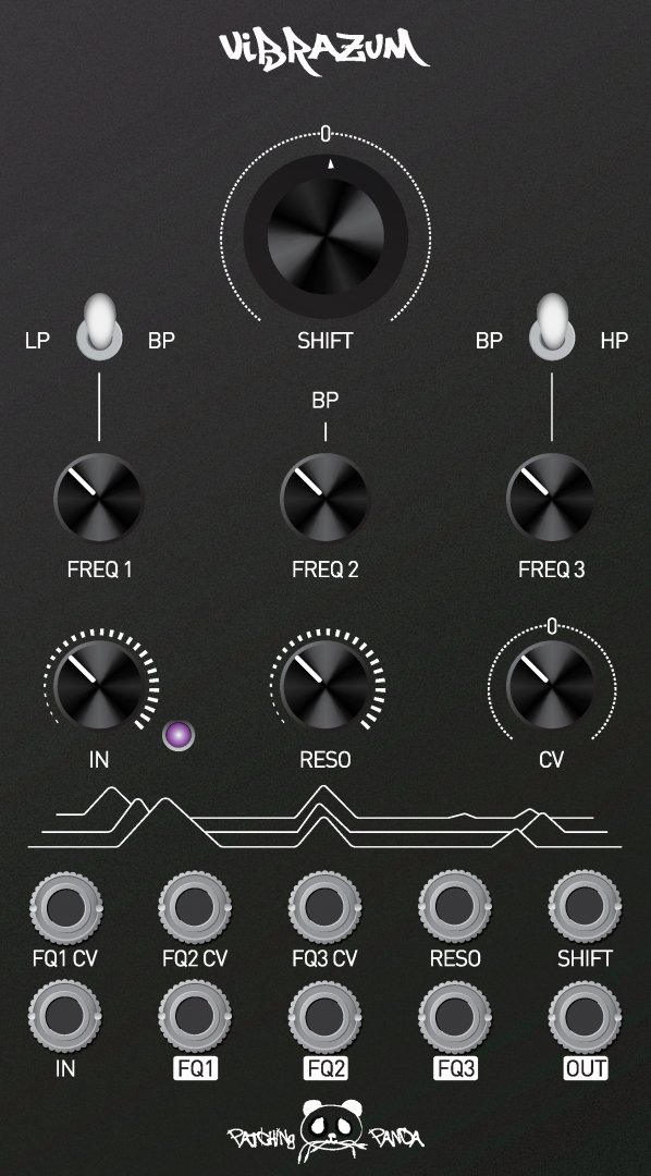

Ich habe ein Patching Panda Vibrazum V2 im Rack, dass ich mal von einem Forumskollegen ertauscht habe.
Ist schon sehr speziell und minimalistisch mit den drei Filtern, erfüllt aber deine Minimalanforderungen.
Ich finds genial, um Noise und Dronesounds zu bearbeiten und z.b. über die Einzelouts auf unterschiedliche Effektwege zu verteilen.

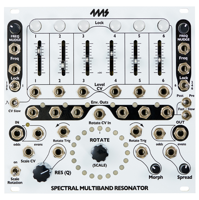

Das 4ms SMR hatte ich auch mal kurz, fand ich aber als Filter nicht so tauglich. Würde ich eher als Resonator sehen.

Hab mir den Vibrazum angesehen, mit 3 Bändern zwar wenig aber würde praktisch fürn Anfang mal reichen. Das einzige wo ich mir nicht sicher bin ob der Keytracking/Octave beherscht. Aber klanglich hört er sich nicht schlecht an und generiert schöne Obertöne.
Den SMR hätte ich mir vor jahren mal holen sollen aber leider nicht getan da er mir zu viel schnickschnack hatte... Jedoch wär er zum probieren bestimmt interessant gewesen. Fand im Netzt leider dazu auch nur Sounddemos wo kurze "plonks" usw. gespielt werden was mir die überlegung schwer macht.
Mein Ziel ist es mit so einem Multiband Resonant Filter sie Musikalisch zur geltung kommen lassen. OSC-ENV-VCA-FILTER-FX-OUT.
4ms spectral multiband resonator

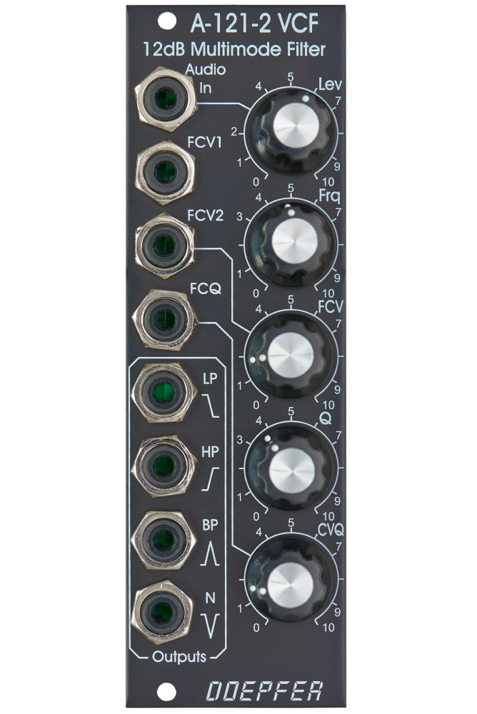

Man könnte auch theoretisch statt einem Multifilter 3-4 einzelne Filter nehmen. Wie etwa diese Doepfer Multimode Filter.
Käme preislich in etwa auf das gleiche heraus, wäre auch flexibel und einzeln nutzbar und quasi beliebig erweiterbar.

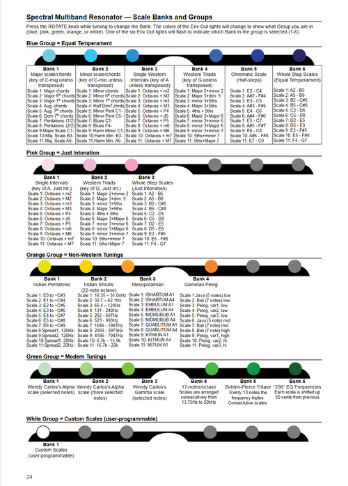

Hab hier eine Grafik des 4ms SMR mit den Verschiedenen Banks und Groups:
Da ich das Modul eben nicht testen kann würd mich interressieren was Bank 4 (Grün) kann, ist es nicht das wonach ich suche?

Man kann auch eigene Skalen zusammenbauen.
Aber glaubs mir, wenn es tiefer in die Materie von dem SMR gehen soll, dann kann einen die Bedienung in den Wahnsinn treiben.
Da muss ich leider zustimmen. Ich mag das Modul vom Sound her echt gerne, aber ich bin bei dem dazu übergegangen mich von schönen Zufallstreffern leiten zu lassen.
M.i.a.u.: exitLaub
Gegen den Sound des SMR könnte ich auch nichts Negatives sagen. Mit ein bisschen Fantasie geht da auch wesentlich mehr, als in den meisten YT-Videos zu sehen/hören ist.
Ich hab da auch schön derbe FM-Sounds und einen recht interessanten 3-Band Vocoder hinbekommen.

Nach meiner Erinnerung (es ist schon lange her, dass ich versucht habe, mit dem SMR zu spielen) und sehr vereinfacht bestimmen die verschiedenen Scale-Presets des SMR nur, auf welche Tonhöhen sich die einzelnen Filter des SMR stimmen lassen. Damit kann man grob gesagt dafür sorgen, dass die Resonanzen des SMR zu der Tonart oder den Akkorden des Eingangsmaterials passen. Aber welche Tonart bzw. welcher Akkord gerade aktuell im Eingangsmaterial vorkommt, das muss man selbst herausfinden und ggf. in Echtzeit über Steuerspannungen nachführen.
Ich bin mir noch nicht ganz sicher, ob ich verstanden habe, wonach Du suchst.
Ja, genau so funktioniert es. Dazu kann man:
- alle 6 Bänder gleichzeitig mit CV in der Tonhöhe steuern
- die gerade und ungeraden Bänder getrennt in der Tonhöhe steuern
- einzelne Bänder mit dem Lock-Taster von der Tonhöhensteuerung ausschließen
Man kann also schon - mit entsprechend Hirnschmalz - viel mit Skalen und Tonhöhen steuern. Die Verhältnisse der Bänder untereinander ist dann immer bisschen schwierig und unvorhersehbar und wenn man das tonal "schön" einsetzen möchte, dann kommt leider trotzdem ziemlich viel Kackophonie heraus.

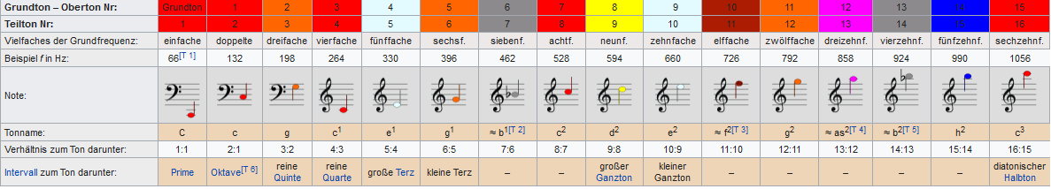

2teres. auf alle fälle. Hier ein Bild wo man es sich besser vorstellen kann was ich versuche mitzuteilen:
also wie im Bild bei Tonname folgt C,c,g,c^1 usw.
Diese Obertöne/Kammertöne wären interessant zu bearbeiten denke ich. Und ja, wenn ich mit bei meinem Oszillator mit 1V/Okt reinfahr würde der Filter ebenso mit der gleichen Steuerspannung belegt werden müssen um den Grundton zu erkennen und die nachfolgenden Bänder entsprechend der Obertonreihe nach adjustieren zu können.
Es wäre eben cool wenn die Bänder sich automatisch einstellen und um Halbtöne oder Cents minimal verstimmen lassen würden.

Wenn der SMR nur mit der 1V/Okt Spannung die Jeweiligen Bänder entsprechent verrutscht wär ich schonmal glücklich den zu probieren.
Keins der hier vorgestellten Module "erkennt" irgendwas.
Es stellen sich keine Bänder automatisch ein.
Der SMR nimmt Dir insofern Arbeit ab, als dass das Stimmen, Verschieben und Verteilen der Frequenzen seiner sechs Filterbänder auf bestimmte musikalische Skalen (nicht auf bestimmte Obertonreihen) sehr bequem ist, sofern man es geschafft hat, die gewünschte Skala manuell einzustellen.
