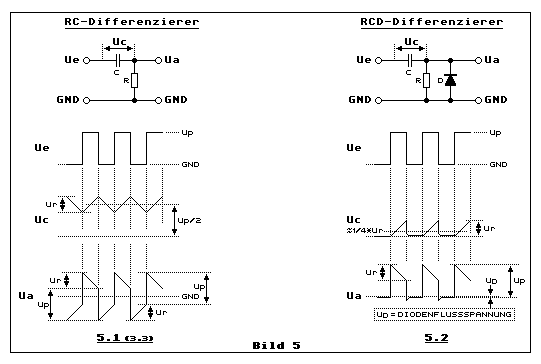

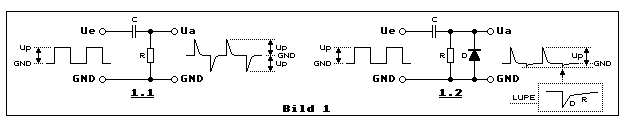

was ich viel interessanter fand waren diese ideen einzubinden
http://www.elektronik-kompendium.de/pub ... /rcdhp.htm
also nicht nur zu hochpassen, sondern die neg. halbwelle gleich mit zu filtern ... das ist für soundexperimente auch ok.

die durchbruchsspannung zu glätten hat sich für mich als einzg wirklich sinnvolle erweiterung herausgestellt. hoch/tiefpass ist aus experimenteller sicht ok - wenn man sich überlegt, dass man im rack nenn ordentlichen filter daneben hat irgendwie auch sinnfrei .... den differenzierere fand ich noch ganz witzig weil man nur positive spannungen erhält.
