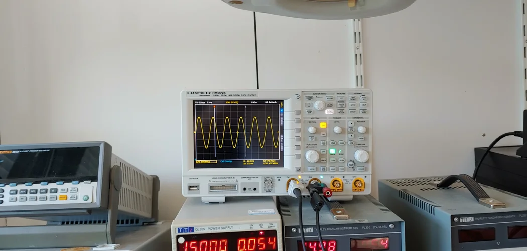

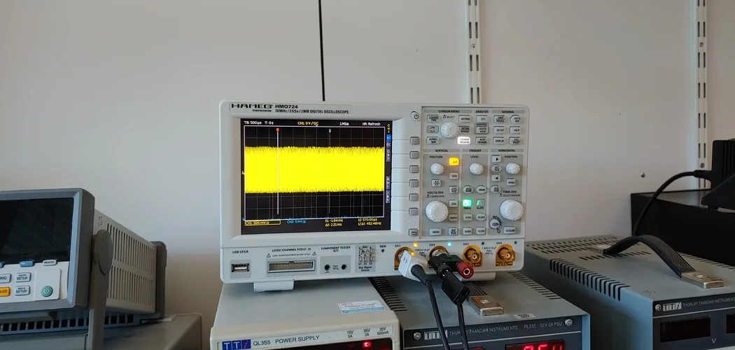

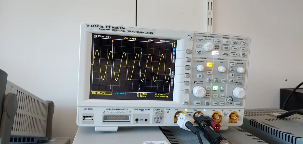

Jetzt komme ich zu entscheidende Information und die Fehlerursache bei den OPA1612. Auf dem PCB mit 6 Op Amps nur bei dem IC301 gibt es gar keine Filter Kondensatoren und die Leiterbahnen für - und + Spannungsversorgung sind zu lang! Ich habe dann 2x 0.1µF 50Volt 0603 genommen und diese direkt an den IC301 Füßen zwischen dem - und GND und dem + und GND. Und das hat auch nicht geholfen! Das Problem ist geblieben und am Pin 7 bei dem IC301 kam nicht mehr der Sinus 1kHz Signal raus, sondern nur Mist. Dann habe ich die 2 Kondensatoren abgelötet und die Position geändert. Und das hat SUUUUUPER geholfen! Also das zweite Board habe ich auch so präpariert und auch zweites Board hat gleich angefangen richtig zu funktionieren.
