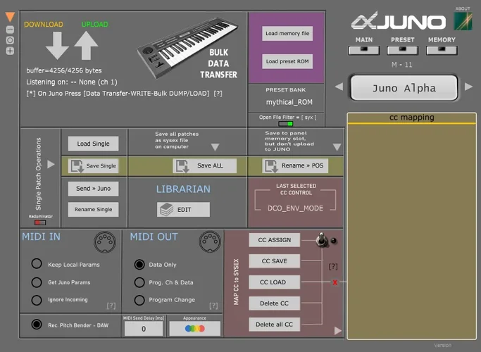

Ich kann dir nur dieses Panel auf folgendem Link ans Herz legen: https://ctrlr.org/juno-alpha/
Da gibt es settings wo du auswählen kannst, was du mit deinem Pedal spielen willst. Vorausgesetzt dein Pedal sendet CC.

Mmmh, ich benutze kein Pedal und kenne mich da nicht aus :) . Ich wollte nur darauf hinaus, das so gut wie alle Parameter des alpha Juno / MKS 50 vollständig über CC mit diesem Panel steuerbar sind. Ich habe nur den "kleinen" alpha Juno und der hat von Haus aus, kein Aftertouch Keyboard. Ich mache es wie user living sounds: Ich benutze externe Geräte, für den Maximum an Spass mit dem Juno.
