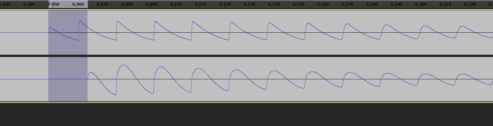

So, ich hab jetzt nochmal das Latenz-Problem genauer analysiert und einfach den JU-06 im Stereo-Panorama nach rechts gelegt und den anderen Synth (einmal mit Nord getestet und einmal mit Bass Station) komplett nach links. Man sieht einen deutlichen Versatz, im WAV-Programm konnte ich diesen auch messen, es sind ziemlich genau 15 Millisekunden. Das mag vielleicht erstmal nach wenig klingen, es ist aber definitiv hoerbar. Zumal der Versatz ja immer gleich ist, egal wie schnell das Lied ist, das gespielt wird. Das heisst, je hoeher die BPM, desto mehr faellt dieser Versatz natuerlich ins Gewicht. Im Beispiel wurden 120 BPM verwendet.
Hier zwei Screenshots des WAV-Files:
Ich betone nochmal, dass ich keinen Fehler im MIDI-Setup habe. Die Sequenz kommt von der MPC, von dort geht ein MIDI-Kabel in eine ESI MIDI-Thru-Box, von dort geht jeweils ein Kabel zum Nord und eins zum JU-06. Der Oberwitz ist sogar, dass ich dann vom MIDI-Out des JU-06 in die Bass Station gehe, sprich, die Bass Station bekommt die MIDI-Daten erst nach dem JU-06, und trotzdem ist die Bass Station im Takt und der JU-06 haengt 15 ms hinterher.

Komisch.
Hat das den sonst noch jemand beobachtet?

jau ich kann das hier leider bestätigen :shock:
selbe seqeuence - einmal an den M3x geschickt - perfektes timing - dann auf den ju : ca 15 ms delay
das sollte man unbedingt an roland Reporten .. ob ein fw update das fixen kann..wer weiß

Ich hab jetzt mal ne Anfrage an den deutschen Roland-Support gesendet, mit Links zu den Bildern und mit der Frage, ob das vielleicht in einem Software-Update behoben werden kann...

Komisch... wie hast Du gemessen, wenn ich fragen darf? Nur per Gehoer? Weil wenn ich z.B. beide gleichzeitig laufen lasse, dann faellt mir die Verzoegerung nicht auf... nur einzeln und in Verbindung mit z.B. einer Drum Machine merke ich die Verzoegerung.
Denkbar waere natuerlich auch, dass nur manche einen Fehler haben - allerdings ist es ziemlich unwahrscheinlich, dass die Geraete der ersten Serie bereits verschiedene Betriebssysteme haben...
[ http://www.christian-gleinser.de/stuff/boutique-latenz-1.png (•BILDLINK) ]
[ http://www.christian-gleinser.de/stuff/boutique-latenz-2.png (•BILDLINK) ]
LEUTE das ist eben so nahe am original wie möglich...
"Die limitierte Version des JU-06 ist eine authentische Nachbildung des legendären Juno-106 Synthesizers..."
der original juno 106 hat in etwa auch so einen versatzt zwischen note und audio - das habe ich mal vor ein paar jahren zum spass gemessen
also :supi:
:mrgreen:
man braucht sich da auch nichts vormachen - selbst die 101 hat etwa 10 ms versatz im audio zum trigger signal wenn man das von extern taktet...
