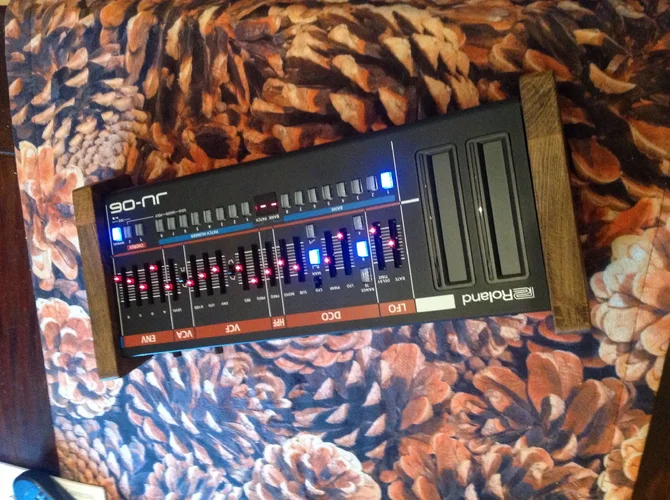

so , habe mal etwas gebastelt. und es sond Holzseitenteile geworden :)
scheiss apple ipad hat das bild mal wieder gedreht. beim draufklicken ist es wieder richtig ;)

  • #1.374
Re: Roland Boutique Jupiter,JX & Juno Nachfolger: JX03,JP08,
Finde ich ein bisschen klobig, aber ansonsten muss ich sagen passen die richtig cool dazu!
  • #1.375

  • #1.377
Nein, auch beim draufklicken ist es auf dem Kopf!

das klobige kommt von der schräge ;) mache da mal ein besseres foto. Der Ju ist schräg das er einfacher zu bedienen ist. falscher winkel fotografiert ;)
Die kisten müssen ja zu meinen alten kisten Passen.... ;)
