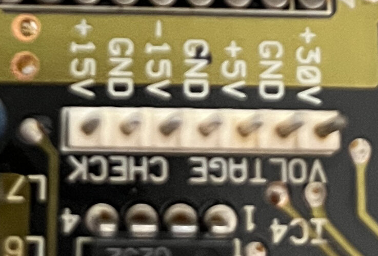

Mein zugelaufnes DEP-5 tut so, als hätte es keinen Strom:
Display, Knöppscher (falls beleuchtet ?) und Lämpchen bleiben beim Einschalten dunkel, und Sound kommt auch keiner raus.
ABER: Beim Einschalten zucken die Input-LEDs ganz links einmal hoch bis rot & für eine Sekunde kommt auch Ton raus, welcher dann wieder verstummt (hab in meiner Überraschung nicht erkannt ober der Output effektiert war oder nicht).
Normalerweise würd ich jetzt die grossen Elkos rausnehmen & testen sowie die eingebaute Batterie ersetzen. Aber ich habe lt. Servicemanual die Versorgungsspannungen gemessen (alle tiptop!) und die Batterie auch, ebenfalls ok. Dann kann das doch kein Elko-Problem sein, oder?
Was wirklich toll ist, ist der festgelegte Spannungmesspunkt, zentral aufm Board und ordentlich beschriftet. Sollte Standard sein ;-)
Servicemanual für den geneigten Schaltplanleser hängt auch an.

Bevor Du irgendwas tauschst: Messen. Dafür sind die Prüfpunkte da.
