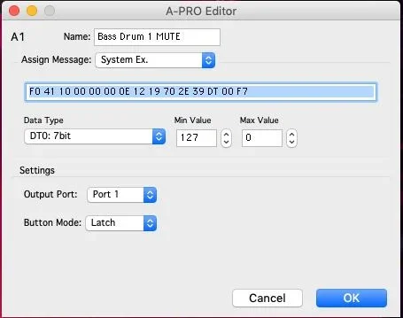

Heute habe ich mal Drum Mute Buttons zu meinem A-Pro hinzugefügt.
Funktioniert auch einwandfrei, wie auf dem Video zu sehen. Der Einzige Nachteil ist, das zwischen Level 0 und 127 hin- und hergeschaltet wird. Wer also vorher einen anderen Wert als 127 hatte, muss dann nochmal nachregeln oder im Editor einen anderen Wert festlegen.

Magst Du die Datei hier teilen?
Das wäre eigentlich was für eine kleine Arduino-Kiste: Level abfragen, speichern und bei Mute auf 0 setzen, bei Unmute wieder auf den ursprünglichen Level setzen.

Hab mir mal das Datenformat des A-Pro mit dem Editor vorgeknöpft, da gibts ja keine Doku dazu. Das Ding sendet für jedes Bedienelement einen Dump. So ein Quark, bei Roland Sysex kann man doch komplette Speicherbereiche anfordern statt alles Einzeln.

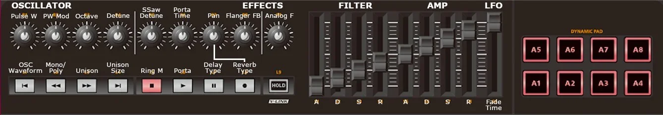

Gestern kam mein Overlay, sieht gleich viel besser aus.
