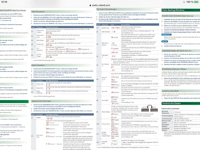

Apropos Manual: Ich sehe da keinen großen Unterschied zum alten JU-06 was die direkte Bedienung angeht. Es sind immer noch seeehr viele verborgene Funktionen vorhanden, die über Tastenkombinationen (nicht beschriftet) aktiviert werden müssen.
Ok, der Delay On/Off Schalter ist nun an der Oberfläche, meinetwegen noch Sequenzer Note/Gate. Das wars aber auch. Laut Manual gibt es noch 26 weitere versteckte Parameter. Eigentlich wie beim Vorgänger.
