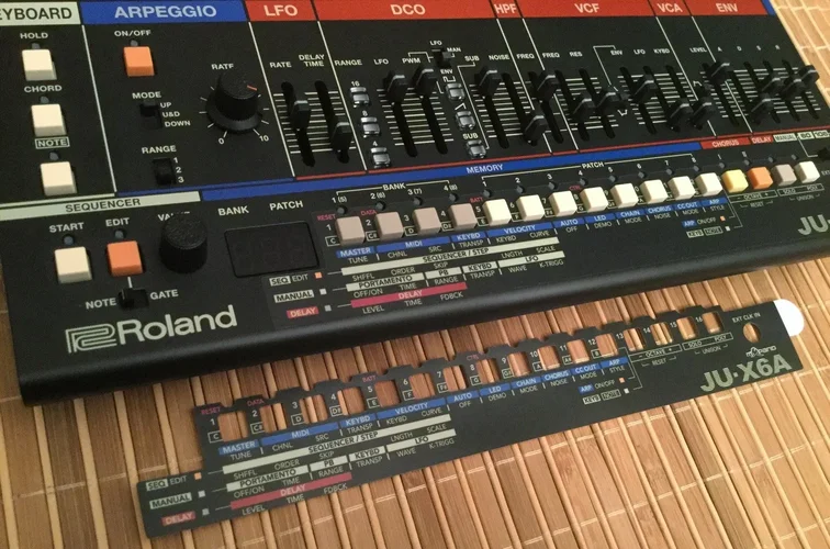

Hallo zusammen,
vielleicht wird es den ein oder anderen hier interessieren: In ca. 2-3 Wochen gibt es von uns ein neues Boutique Overlay für den JU-06A. Auf diesem sind alle versteckten Tastenkombinationen (welche über die 5 verschiedenen „Shift“-Buttons erreichbar sind) auf einen Blick sichtbar gemacht worden.
Hier mal ein erster Eindruck (sorry für das schlechte Foto, es werden noch bessere folgen):
Das Overlay wird bald für 11,50 Euro bei den anderen Boutique Overlays zu finden sein: https://www.mxpand.com/instrument-overlays/roland-boutique/
