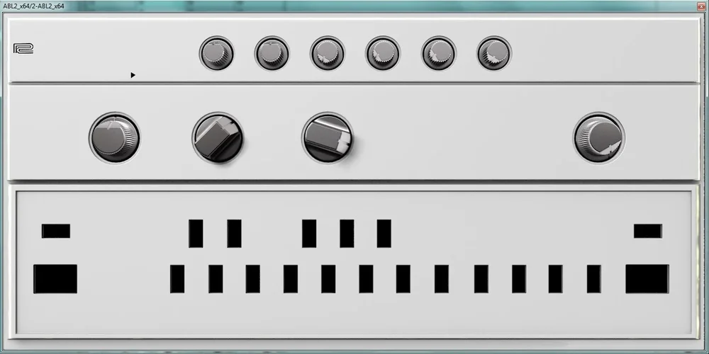

ja das ist es ja nicht nur...jedesmal wenn ich denke, ich machs nächste woche...oder in den nächsten tagen wenn mal etwas zeit wäre...(den bohrer hab ich übrigens schon...hihi), kommt bestimmt die halbe welt auf mich zu und ich kriegs nicht auf die reihe...der tag müsste 48stunden haben und schlafen darf ich dann auch nicht.
Bereuen...auf keinen fall...ich weiss ja was ich verpass!!!! :(
PS: übrigens...zum thema schweinehund...hast du dich mal reingelesen in diese anleitung die ich dir geschickt hatte?!? :wink:

ja, danke nochmal an der Stelle - seeehr interessant die Materie :D
