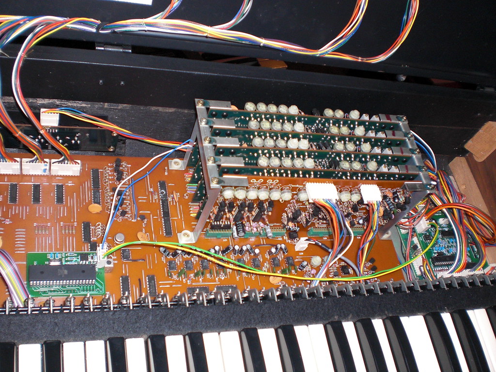

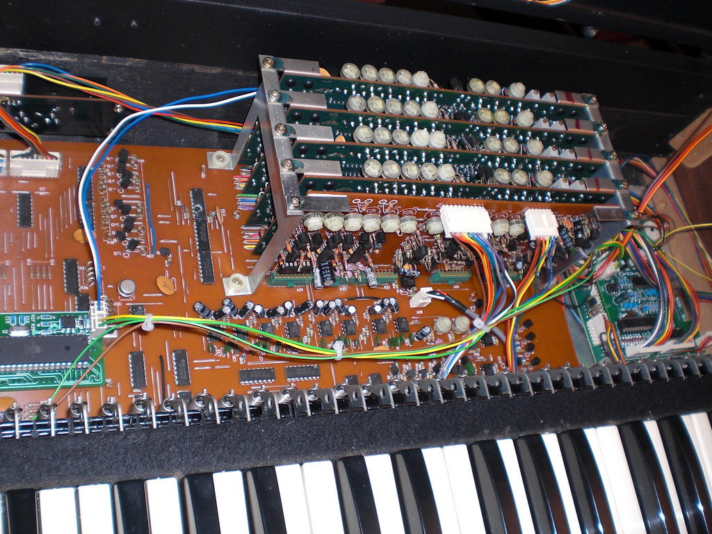

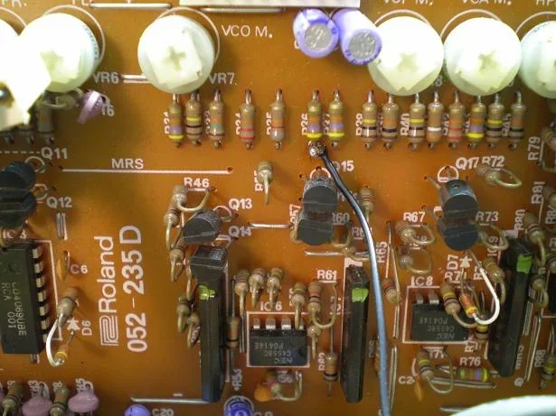

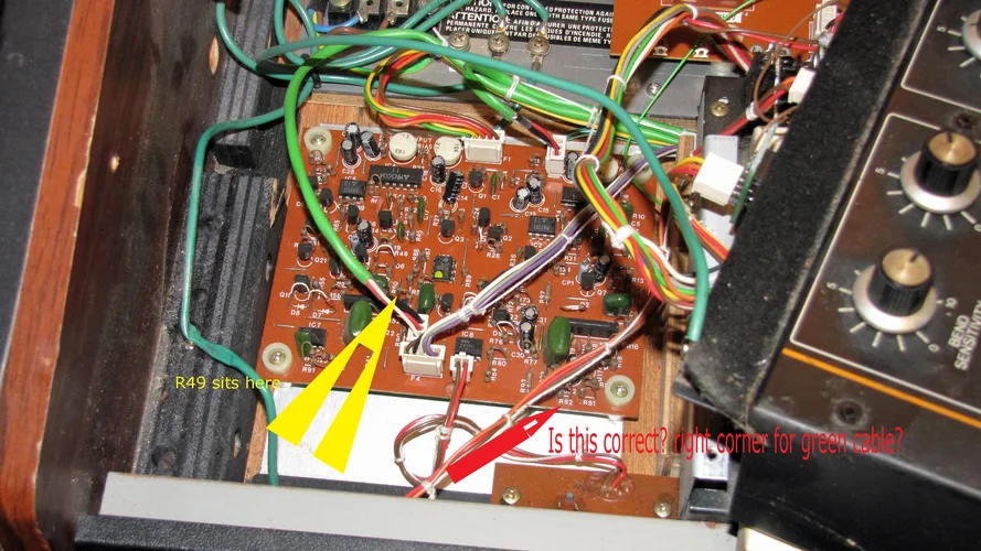

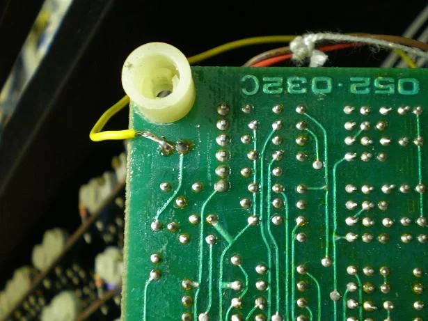

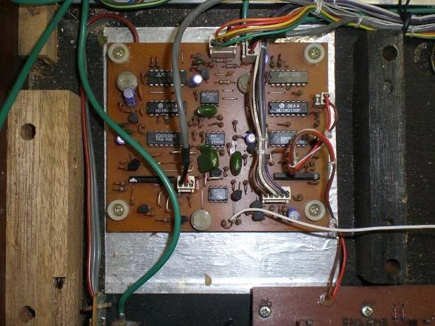

Hier noch ein paar Fotos vom Einbau.
Laszlo schickt jedem Kunden auch Instruktioen per mail.
Programmer-Board

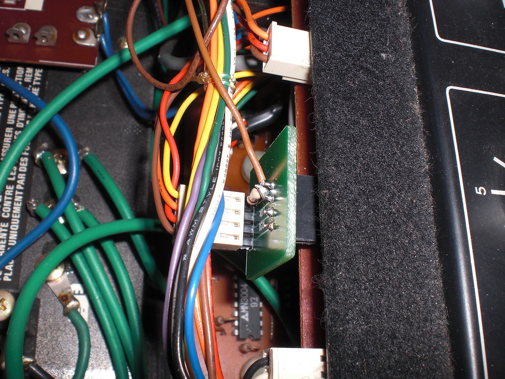

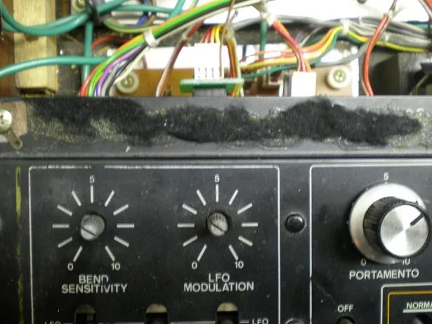

Das Grüne Kabel kommt auf die Platine unter dem Pitch-Bender, habe im Eifer des Gefechts leider kein Foto gemacht
Grün/Gelb geht zum Keyboard Assigner Extension
braunes Kabel kommt von der Mini-Platine am Pitch-Bend und geht weiter zum Keyboard Assigner Extension-Board

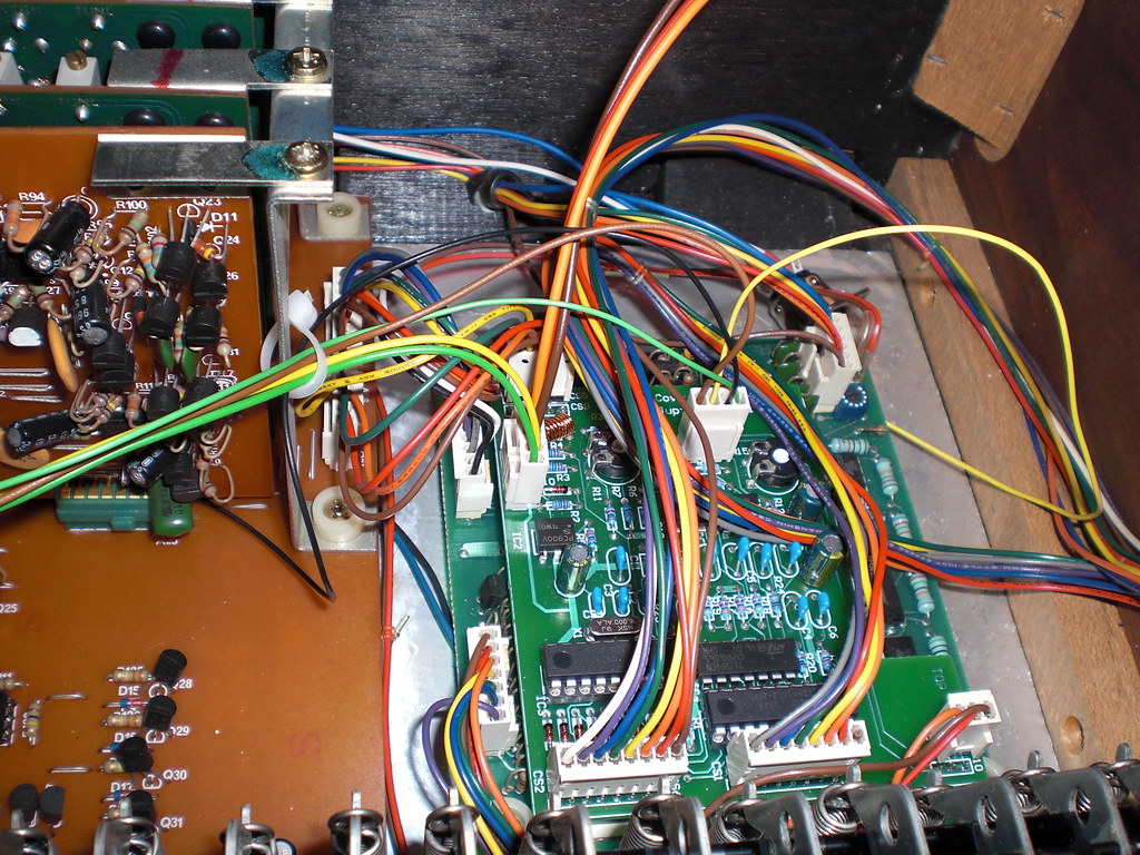

Die drei zu lötenden Punkte gehen alle vom vierfach Stecker mitten im Board aus ( :arrow: Kabel gehen hier in alle Himmelrichtungen)
Grün & braun sihe Beschreibung oben.
Gelb geht unterhalb des Keyboard Assigner Extension-Boards auf den ersten Pin rechts oben, unterhalb der Platine

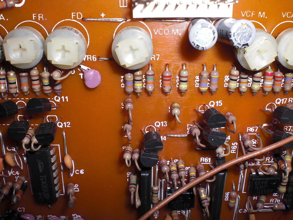

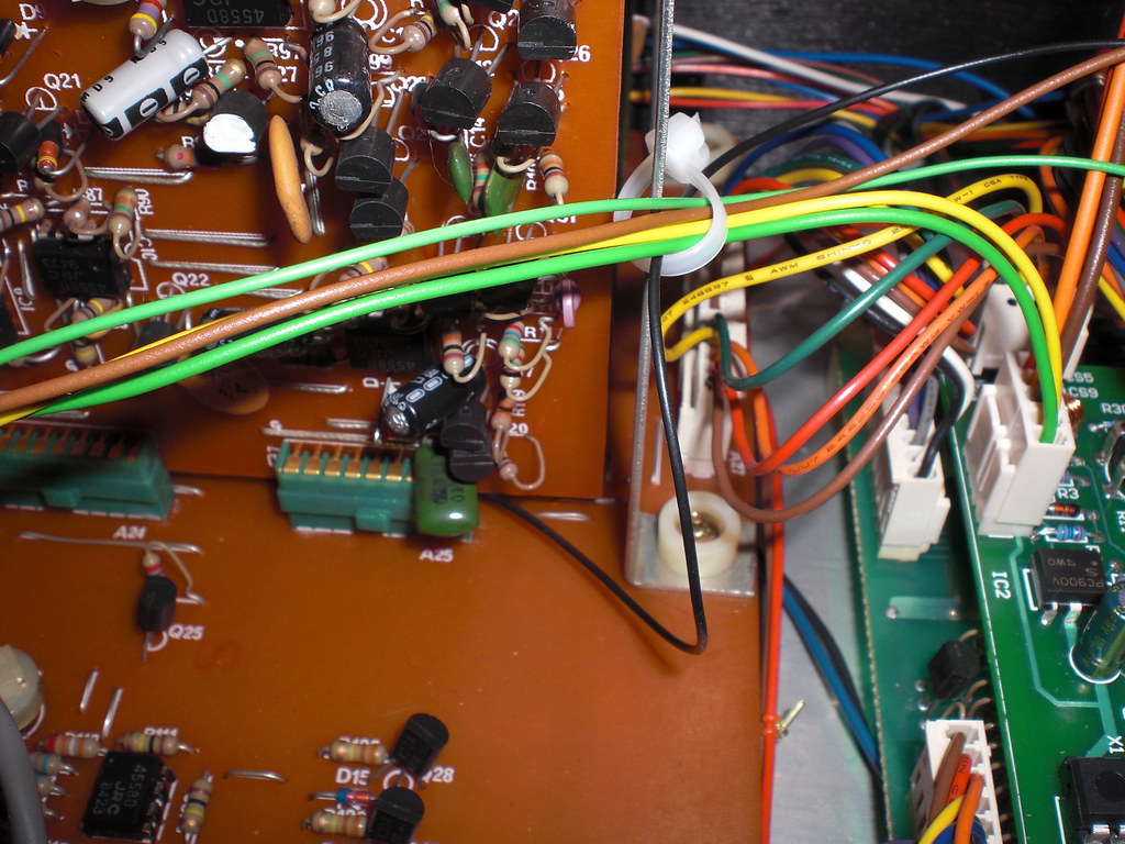

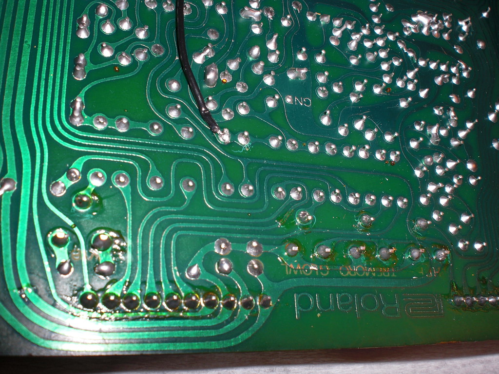

Das schwarze Kabel geht auf R36 an der Filterplatine
Laszlo hat es unterhalb des gelben Rings an R36 gelötet (im bild leicht links über Q15)
Ich habe es aber auf die Platinen Unterseite gelötet, da ich nicht zwischen den Bauteilen "brutzeln" wollte
man kann es dann sauber unterhalb des Platinenblocks herausführen.
das wars dann auch schon

Hier die Sache mit dem Widerstand R36 von oben
und VCA Dings.. Die Farben stehen als Filenamen dran. (Maus übers Bild halten!)
