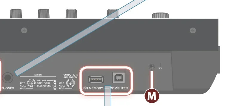

Manche JPXm scheinen interessanter Weise hinten eine Masse-Schraube zu haben und andere (meiner) jedoch nicht.
Screenshot aus dem PDF Handbuch:
(M) Ground terminal: Connect this to an external earth or ground if necessary.
Meiner hat diese Schraube. Wenn ich meinen Finger ran halte, ist der Effekt weg. Dann kann ich den ja darüber erden.
Komisch nur, dass nicht alle XM Modelle die Möglichkeit haben.
