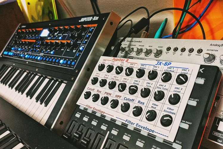

So ich hab mir mal ein Overlay für mein Midimix gebastelt. Ist erstmal nur ein Prototyp. Die Fader kommen später auch noch mit rein. Ich finde da durch macht es noch etwas mehr Spaß zu schrauben. Eine Schande das man die Wellenformen nicht über CC ändern kann.
Für den Juno werd ich das nicht basteln da auch hier wichtige CC-Parameter fehlen. Aber für den SH-101, bei dem macht es am meisten Sinn für mich.
Achja und für die Partials im Zen.
