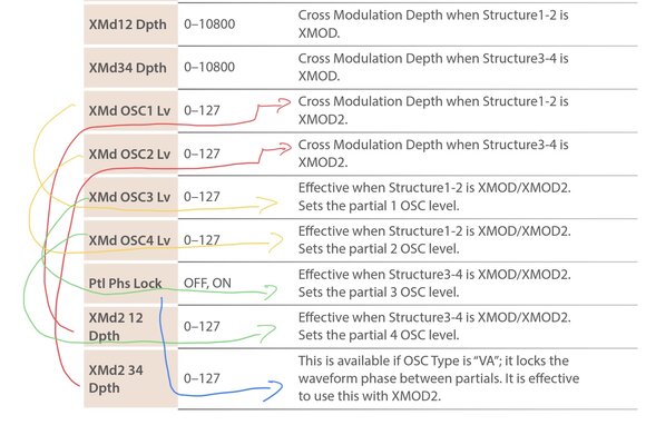

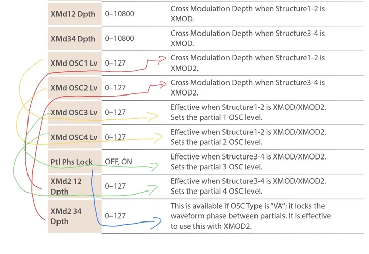

Für Leute, die Anleitungen lesen und dann manchmal stirnrunzelnd versuchen, zu ergründen, was diese einem eigentlich sagen wollen…
Hier ein Auszug aus dem Jupiter X(m) Parameter-Guide, der mich bezüglich XMOD auf eine falsche Fährte führte.
Die wollten halt einfach, daß wir das ‚Patchen’ nicht verlernen 😉
Edit: Ist jetzt im neuen Manual (Vers. 3.0) korrigiert und vereinfacht.
