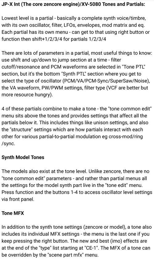

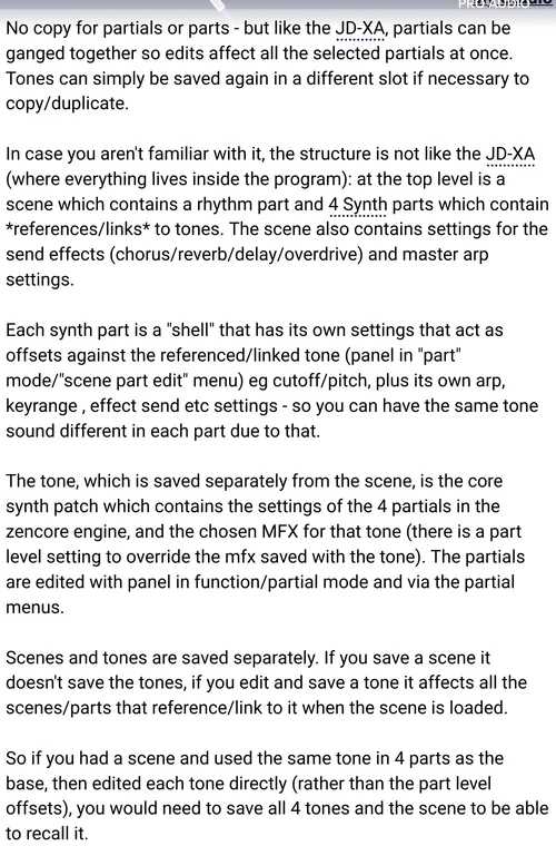

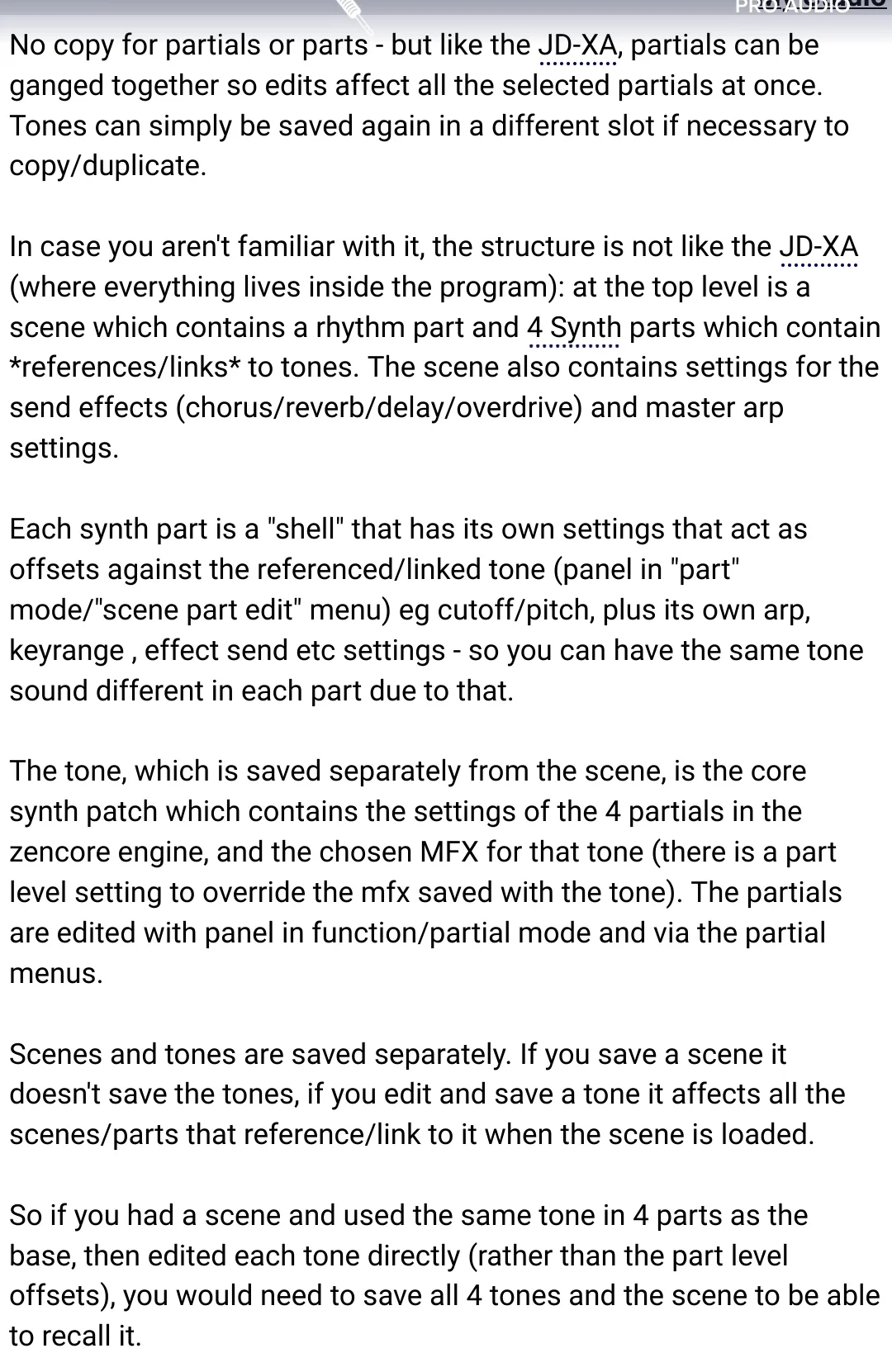

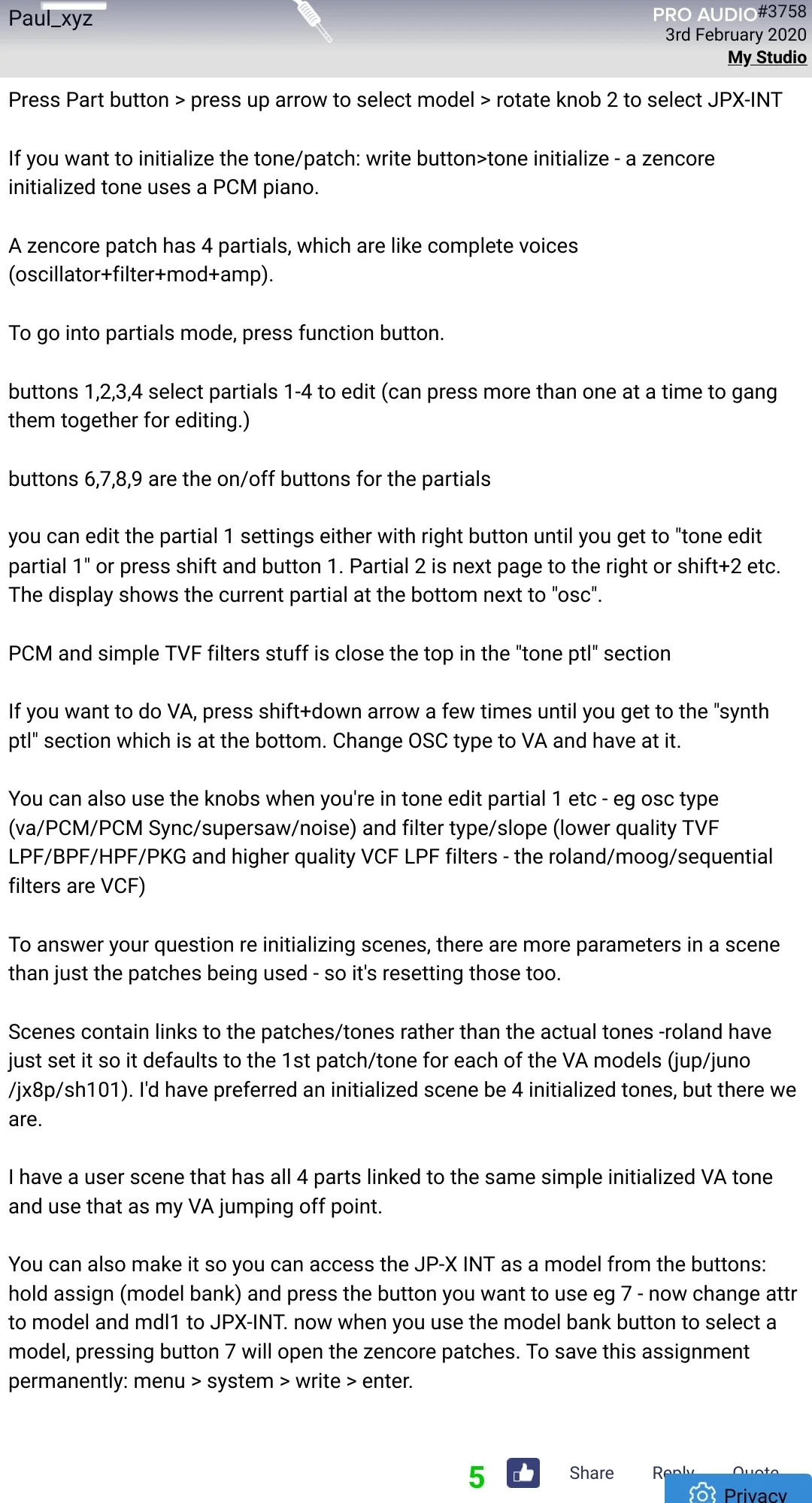

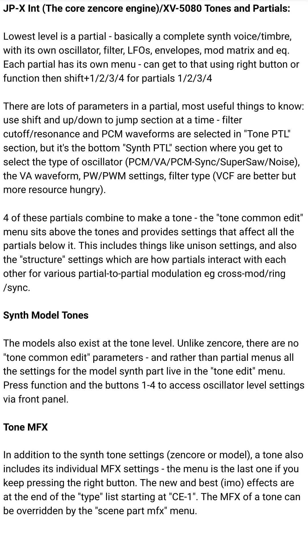

Wichtig ist das man versteht wie man sich da durchnavigiert und nicht ausversehen offset-Werte statt den eigentlichen Werten.
Was mir blöderweise ein paar mal passiert ist das ich am Soundschrauben war und dann bei über die Zahlentasten Velocity ausschalten oder von Poly auf Unison unschalten wollte und mit einem Mal hab ich das Preset gewechselt weil ich im falschen Menü war.
Ist sehr ärgerlich weil dann alles weg ist, da muss man wirklich bei der Sache bleiben.
Ich hab mir mal ein paar hilfreiche Screenshots gemacht die mir beim erlernen geholfen haben.
