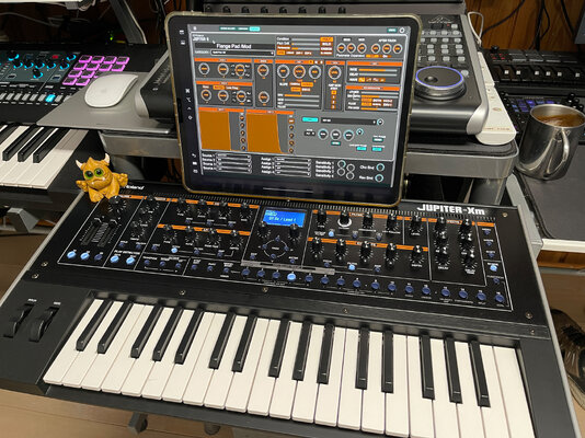

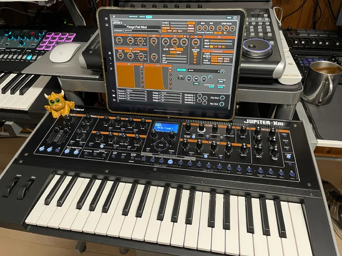

Habe dem Jupiter XM erst einmal ein größeres Display verpasst, funktioniert gut.
Der Editor ist je nach Ansicht in seiner Tabellendarstellung ähnlich der Parameterdarstellung im Fantom, wenn diese auf PRO geschaltet ist.
Muss ich mich nicht groß umgewöhnen.
Ist ein altes 13" IPad, auf dem der Editor als Zweitbildschirm läuft.
Etwas übertrieben von der Größe, aber meine Augen sind auch nicht mehr die besten.

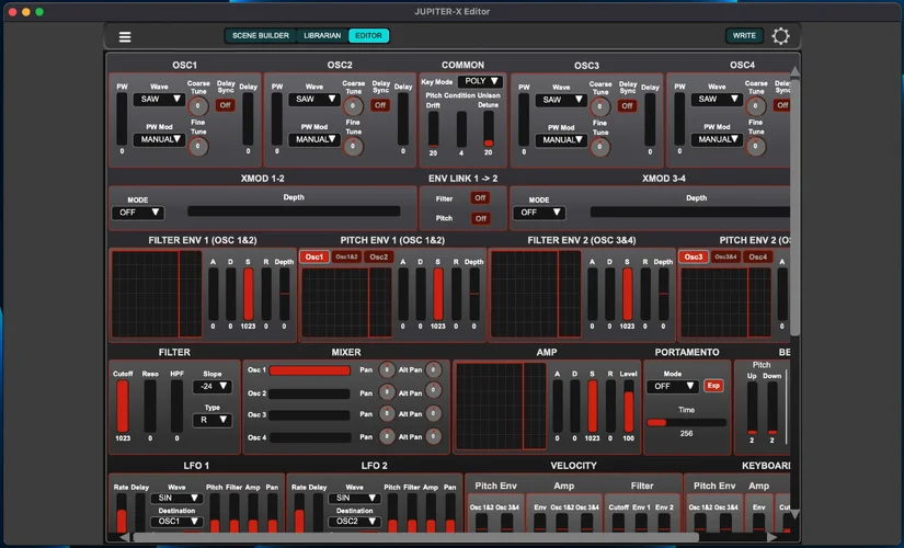

Den Editor nutze ich jetzt bewusst nur noch als Monitoring zur Anzeige der Parametereinstellungen, die ich direkt am Jupiter-XM vornehme.
Im Editor werden die verschiedenen Bildschirmseiten alle korrekt dargestellt, nur nicht beim Jupiter-X
Dort passt der Inhalt nicht komplett auf den Screen und ich muss horizontal und vertikal scrollen und alle Parameter zu sehen.
Wenn ich das Fenster größer ziehe, dann skaliert einfach nur der Inhalt.
Gibt es da eine Einstellung oder übersehe ich etwas?

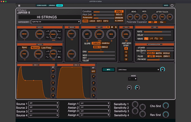

Auf dem Jupiter 8 Plugout habe ich einmal den Patch HI STRINGS geladen, das ist in deinem Scan auf Seite 20 der Patch 33
Hier ist der Screenshot dazu, ist weitgehend identisch aufgebaut.

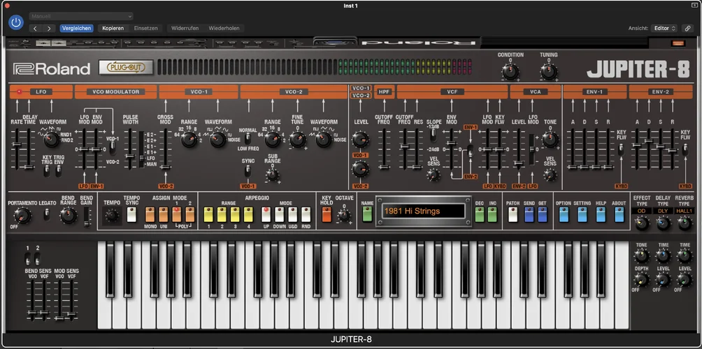

Kann mir einer mal das Prinzip hinter diesen 'Plugout's' erklären?
Kann ich mit einem Jupiter-X rein von der Parametergestaltung den Jupiter-8 nachbilden oder wie ist das zu verstehen und wenn ja, wo? Dient der Jupiter-X dann nur als Controller und wo entsteht der Klang?
Die Frage ist, da ich mir eh noch ein Tablet für die D-50 Steuerung anschaffen will, ich damit ja 2 Fliegen mit einer Klappe schlagen könnte, wenn ich darüber auch ein echtes Jupiter-8 Steuerungs-Interface bekomme. So ganz blick ich mit diesem Plugouts nicht durch.
  • #1.496
Im Jupiter X/XM ist der Jupiter 8 ja werksseitig bereits vorhanden, da hast du aber nicht die Jupiter-8-Plugout Darstellung des Originals
Das Plugout kannst Du in der Roland-Cloud laden, und das läuft dann als Software-Systhesizer in der DAW
- das könntest du dann mit einem System-8 als Controller bedienen, funktioniert in beide Richtungen

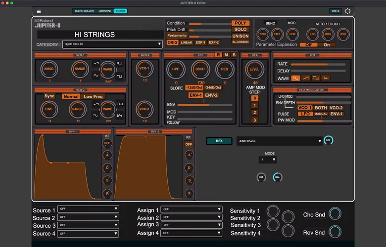

  • #1.497
So sieht der Jupiter-8 Patch HI STRINGS auf dem Jupiter XM aus.
Und alle Parameter kannst du direkt am Jupiter XM ändern, entweder über die vorhandenen Bedienelemente oder über das Menü.
- der Sound entsteht dann natürlich auf dem Jupiter XM

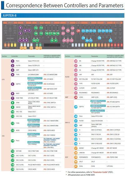

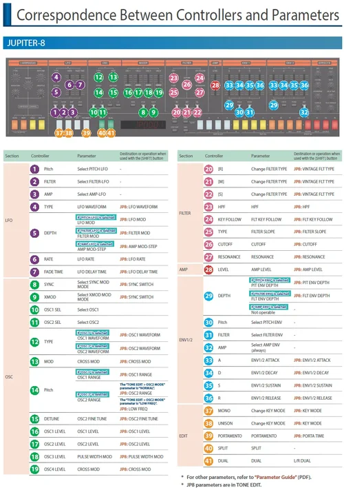

So ganz passt das aber nicht, sehe ich gerade.
Wo schalte ich denn am Jupiter-X die Hüllkurve von ENV1 auf ENV2 für den ENV-Mod in der VCF-Sektion? Schalter '31'?
Wo invertiert man die Hüllkurve genannt 'polarity' am Jupiter-X?
Wenn ich aber mit einem SoftSynth den Jupiter-8 als Bedienoberfläche aufs Tablet holen kann und damit den Jupiter-X als JP-8 steuere würde mir das ja reichen.
  • #1.500
Mit dem Taster "Filter" in der Envelope-Gruppe kommst du auf den Envelope 1
Mit dem Taster "Amp" schaltest du dann wieder auf den Envelope 2
