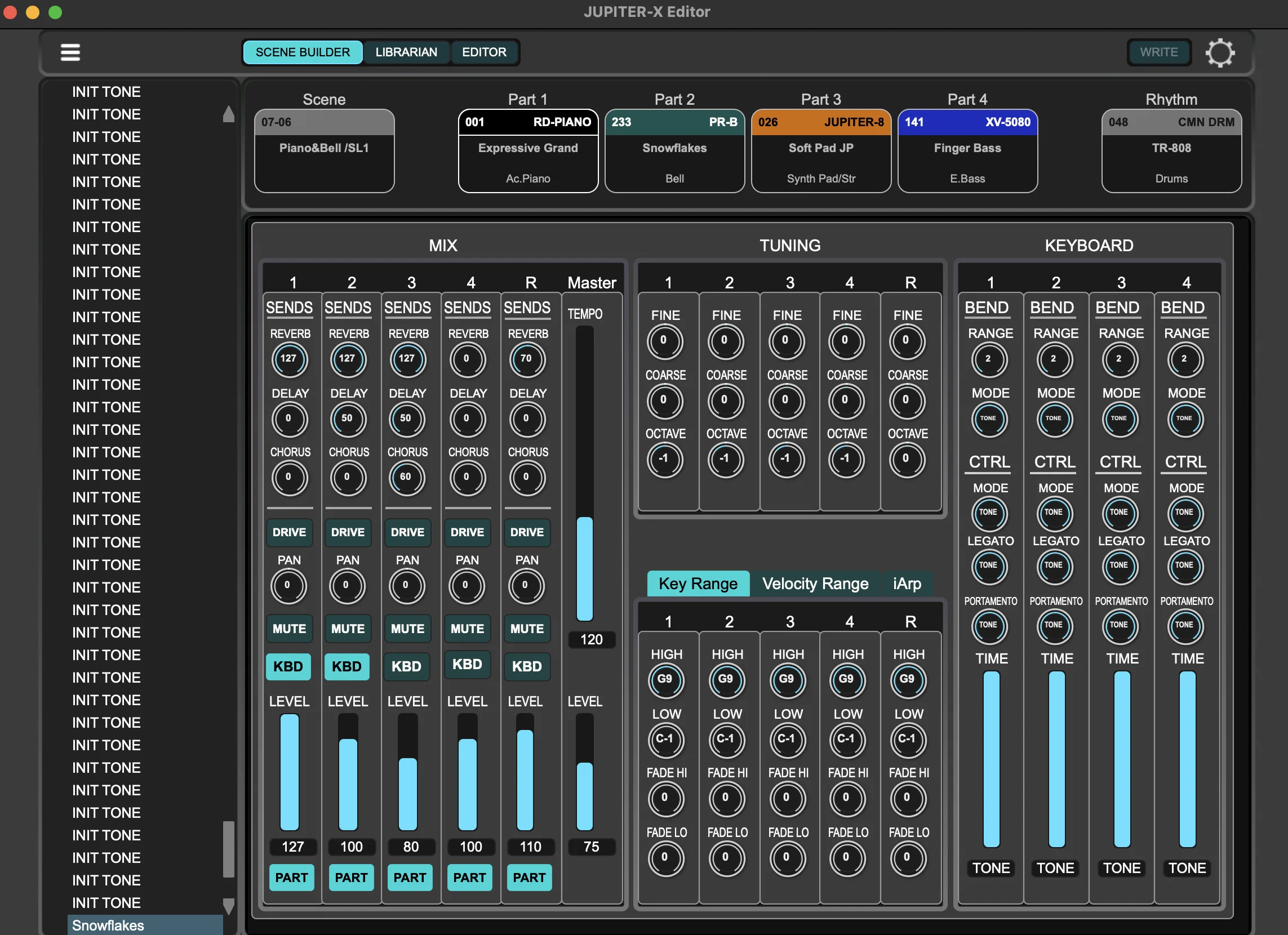

Boah, war das hier gerade ein Akt. Beim Duchhören der Scenes fiel mir 4-06 'Piano&Bell/SL1' auf (Laut 'Sound List Ver. 3.0 and later' liegt diese Scene auf 9-06). Da steckt ein schöner BellSound hinter - aus einem bekanntem 80er-Stück :-) So, nun ist die Scene so gestaltet, dass immer nur das Piano als ersten Part zu hören ist. Ich hab versucht die anderen Parts über den Part-Schalter zu aktivieren. Höre den Part 2 aber immer nur, wenn Part1 stumm ist und umgekehrt. Auch mit dem Split/Dual-Modus kam ich nicht weiter. Irgendwie muss man doch beide Parts zugleich erklingen lassen können. Ick ewig im Menü rumjesucht - da kam 30 Minuten später der Geistesblitz. Im Display steht doch was von SL1. Also der Slider. Und tatsächlich, nachdem der hochgeschoben wurde, ertönte auch der zweite Part mit dem Bellsound. So richtig Begriffen hab ich die Mechanik dahinter aber noch nicht in Gänze. Wohl ähnlich gelagert, wie mit dem D-50-Joystick zur Steuerung der Partial-Lautstärke?

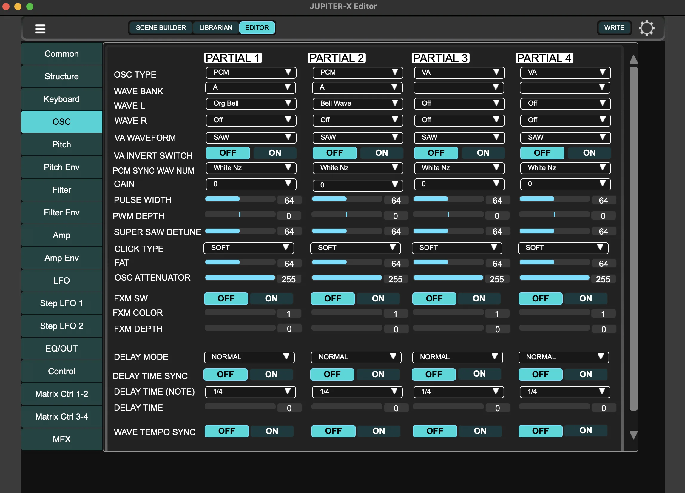

Aber ich frag mich trotzdem, wie das Patch mit dem Bell-Sound funktioniert. Das ist dem Preset PR-B#233 entnommen. Welche Struktur bzw. welches Modell steckt denn hinter diesen Patches der PR-A und PR-B und der Common-Reihe? Ich kann z.B. kein LFO damit über die Regler im Patch steuern.
  • #1.566
Hier auf dem Jupiter XM ist das die Szene 07-06
- hier funktionieren aber Pitch, Filter und Amp LFO
- im Anhang ist ein Screenhot aus dem Editor, da siehst du oben die 4 Parts.
- im zweiten Screenshot sind die 4 Partials von Part 2 (OSC Sektion)

PR B ist das "alte" Zencore Model. Wenn Du im Scene Mode bist, steuern die Regler Offset Werte. Du musst dann erst über das Menü Tone Edit anwählen, dann kannst Du auch die LFO Parameter ändern.

Interessant, auf meinem ist es seit dem letzten Update 9-06 ... woher kommen denn die Unterschiede?
Scheint was mit dem Update zutun zu haben. Ich hatte von 1.20 auf die aktuelle geupdatet. Beim weiteren Durchschauen stellte ich entsetzt fest, dass die Scenes nur bis Bank 7 reichen und ab Bank 8 die INIT-Scenes folgen. Jetzt hab ich mal einen Factory-Reset gemacht und siehe da, jede Scene ist da, wo sie sein soll. Und sie sind nun auch vollständig über alle 12 Bänke.
Nun hab ich es auch hinbekommen, dass man ein XV-Patch mit den Reglern besser steuern kann. Es ging ja um die Frage, warum ich die LFO-Wellenform nicht mit dem Regler wählen konnte. Doch es geht, aber dafür muss man in den Tone-Edit-Modus über Menu->Edit->ToneEdit. Wenn man dann auf den 'links'-Pfeil drück kommt die in den alten Firmwares angezeigte Patch-Struktur mit LFO in linker Bildhälfte und Hüllkürve in der rechten. Drehe ich nun an dem LFO-Type-Regler wird auch die Wellenform wunschgemäß geändert. Ach so, man muss nicht in den grafischen Anzeige-Modus, es geht auch schon direkt auf Tone-Edit-Ebene.
