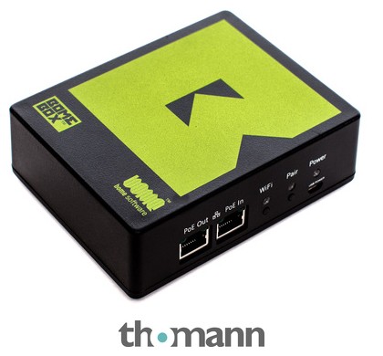

Dann hilft vielleicht ein MIDI Processor, der die MIDI Channels mappen kann, vielleicht als extra Frage im Forum stellen, hab' auf die Schnelle das hier gefunden:
Quelle: https://www.bome.com/products/bomebox
Can I use the BomeBox to map channels or controller response?​
Yes. For such processing functionality, use a MIDI Translator Pro project (see below).

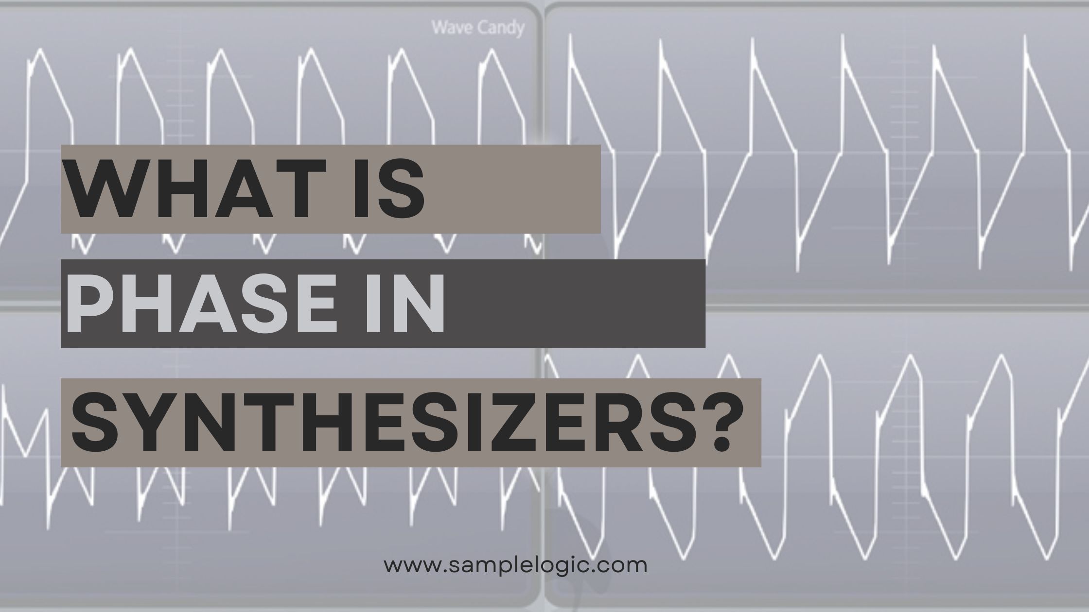

Hier habe ich mal einen schönen Artikel gefunden, der genau dieses Thema das Phasenversatzes der Oszillatoren beschreibt. Darin wird auch klar beschrieben, dass es ein Modulationsziel geben sollte, um eine gewisse Dynamik reinzubringen.
Der Einfluss auf die Wellenformen scheint doch ziemlich enorm zu sein. Aber es wird auch klar gesagt, dass die ganze Geschichte erst ab mehr als zwei Oszillatoren Sinn macht.
Etwas verwirrend fand ich die Aussage, dass es angeblich vieles Synthesizer betrifft, die diese Funktion haben. Was sagen denn nun die richtigen Experten hier im Forum zu diesem etwas verzwicktem Thema? Welche Synthesizer haben denn noch eine solche Funktion? Und wie nutzt man sie effektiv?

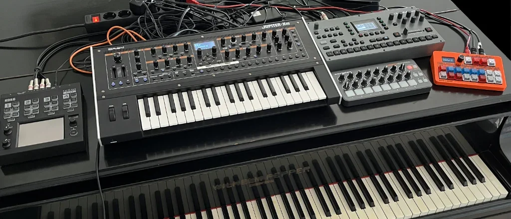

Habe gestern meinen zweiten Jupiter XM bekommen.
Firmware 3.02 war schon drauf und Roland hat den Aufkleber der Modelle geändert.
Die Namen sind jetzt alle ausgeschrieben und Jupiter-X ist hinzugekommen.
Besser hätte Roland die Energie in den Editor gesteckt und das Skalierungsproblem der Bildschirmdarstellung beim Jupiter-X Modell gelöst.

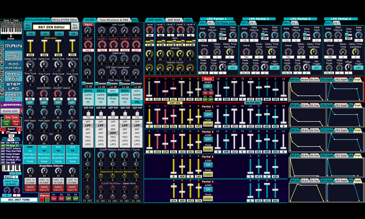

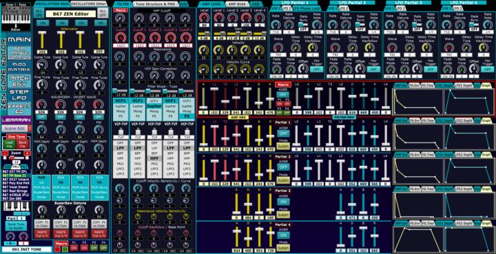

Offenbar gibt es einen neuen alternativen Editor für die ZenCore-Engine des Jupiter-X - aus Italien. Kostet allerdings etwas - garnicht mal so wenig, wenn ich anmerken darf.
Der sagenumwobene 'VA Init Phase' Parameter taucht nebst weiteren 'hidden parameters' zwar in der Beschreibung auch auf, aber ich finde den im Screenshot nirgends, sondern immer nur den Invert-Switch. Roland hat mich derweil weiter vertröstet mit einer Antwort zu dem Thema. Die Bugs im JD-800-Editor wurden soweit bestätigt und auch hier wurde ich bisher mit warten vertröstet.
Den Editor finde ich übrigens garnicht soo toll. Sieht farblich schonmal nach ner absoluten unübersichtlichen Katastrophe aus. Dazu wenig Struktur - der Editor sollte mir auch optisch die Synthesestruktur übermitteln - ein paar Hüllkurven reichen da nicht. Gut finde ich die Step-LFO-Umsetzung. Aber es sieht alles scheiße aus - so eine farbliche Gestaltung ist doch eigentlich für alle Italiener eine Beleidigung des guten Geschmacks :) Technisch bietet er aber volle Parameter-Steuerung und Skalierbarkeit.
EDIT: Im Screenshot von Benis hab ich den Parameter dann doch noch gefunden.
EDIT: Das Teil wurde offenbar in CTRLR programmiert

Hallo, ich bin Benedetto Schiavone, der Autor des ZEN-core-Editors und der Soundbänke.
https://www.benis.it/cm/ZC_Editor/ben67_zeneditor.htm
In der Zwischenzeit bestätige ich, dass mein Editor-Bibliothekar mit dem CTRLR-Programm und mit etwa 20.000 Zeilen LUA-Code für den Import von Sounds, der SVZ->Sysex-Konvertierung, der Tone-Model-Expansion->Tone-äquivalenten ZEN-Core-Konvertierung erstellt wurde , Bibliotheksverwaltung usw. usw.
Was den Parameter „VA Init Phase“ betrifft, der in meinem ZEN-Core-Editor (siehe Bild) zusammen mit den anderen versteckten Parametern vorhanden ist, hat er leider KEINE Auswirkung, entweder aufgrund eines Firmware-Fehlers oder weil er nie aktiviert wurde.
Das ist sehr seltsam, da die Aufnahme dieses Parameters die erste und bisher einzige Modifikation der ZEN-core-Synthese seit ihrer Geburt war (der erste ZEN-core-Synthesizer war AX-Edge, der gerade herauskam, Firmware 1.02, hatte eine unvollständige Version von Zen-core, ohne XMOD2 und einige VA-Wellen, die mit 1.10 endgültig wurden).

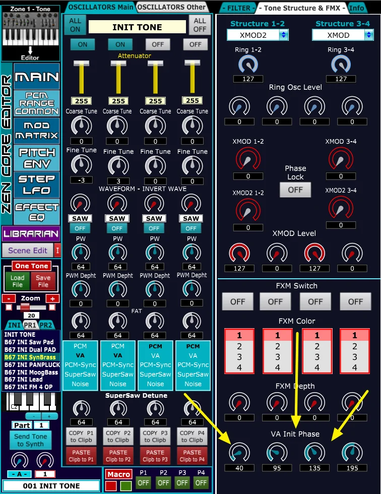

2) "VA Init phase" è sempre posto=0 in tutti i suoi presets
3) "VA Init phase" non produce nessun effetto sul suono degli oscillatori VA anche quando si pone il paramentro "Phase Lock"=ON. La prova che si può fare è porre "Phase Lock=ON", parziale 1 e 2 con stessa waveform ma con "invert wave =ON" su parzial 1 e "invert wave= OFF" su partial2. In tal caso non si produce alcun suono avendo somma di 2 oscillatori sincroni e con fase invertita. Modificando "VA Init phase" non si ha nessuna modifica del suono.
Mi auguro Roland corregga questo bug, o ci spieghi come utilizzare tale parametro: che senso ha modificare addirittura la struttura di ZEN-Core inserendo un parametro che non funziona?
Saluti dall'Italia :-)

  • #1.708
Ciao e grazie per le informazioni dettagliate.
La mia ricerca sulla fase VA INIT ha mostrato che anche il TB-3 porta questo parametro. Forse puoi provarlo per vedere quali effetti avrebbe. ROLAND è stata informata finora e sta (si spera) lavorando a una soluzione. Sì, lo vedo anche come un profondo cambiamento, o meglio un'espansione, della sintesi del Nucleo Zen.
Il mio consiglio personale per l'editore: rielabora di nuovo la combinazione di colori in modo che appaia uniforme e bella.
Hallo und vielen Dank für die ausführlichen Informationen.
Meine Recherche zum Thema VA INIT Phase zeigten, dass auch die TB-3 diesen Parameter führt. Vielleicht kann man daran ja mal ausprobieren, was es für Auswirkungen hätte. ROLAND ist soweit informiert und arbeitet (hoffentlich) an einer Lösung. Ja, ich sehe das auch als eine tiefgreifende Veränderung, oder besser Erweiterung, der Zen-Core-Synthese.
Mein persönlicher Tipp für den Editor: Die farbliche Gestaltung nochmal überarbeiten, damit es einheitlich und schön ausieht.
CIAO
PS: Hoffe, Google kann mittlerweile richtig übersetzen. Aber so vom Gefühl her raus, müsste es halbwegs passen :)
  • #1.709
CIAO
Grazie a te per le info aggiuntive. Speriamo Roland risolva con il prossimo firmware.
Riguardo la scelta dei colori, il tutto nasce dal fatto che non mi piace affatto la scelta monocromatica fatta da Roland nei suoi editor (a partire da quelli per i vecchi Fantom XV-Fantom XR, Zenology Proetc, etc) in quanto quando si hanno da gestire 1000 e più paramentri, se si fa pratica con l'editor tramite i colori si raggiunge molto più facilmente un parametro e una funzionalità. Inoltre, la scelta è stata quella di mettere il maggior numero di parametri contemporaneamente a vista: quando si programma, la cosa ti permette di fare velocemente delle operazioni che sarebbero impossibili da fare se si deve saltare in continuazione da un menù ad un altro: la "concentrazione dei paramentri" obbliga ad una differenzzazione in colore. Come ultima cosa con CTRLR, avrei potuto mettere dei controlli Bitmap più belli di quelli di default , ma se alo avessi fatto il tutto sarebbe diventato molto lento negli aggiornamenti real-time
Quello che posso fare è rivedere un po' le combinazioni di colori, senza stravolgere nulla, anche se la cosa mi porta a settimane se non mesi di lavoro ( sono un programmatore ..in solitaria, non una software house): preferisco in futuro aggiungere altre funzionalità quale ad esempio una nuova schermata che permetta di lavorare tramite template e interfaccia grafica in FM a 4 operatori + Shape modulabile, mettendo solo i parametri che servono. In più vorrei aggiungere la possibilità di esportare le mie librerie nel formato .svz: allo stato attuale posso solo importare tali files e convertire ModelExpansion in Zen-core.
Infatti sono riuscito a tabellare grazie ad una operazione di retroingegneria su Zenology Pro , parametro per parametro, corrispondenze e sintassi di MIDI SYSex e svz e per ora è possibile il passaggio svz->Sysex- e relativo dialogo con i Synth e non il viceversa.
Google traslate
Vielen Dank für die zusätzlichen Informationen. Hoffen wir, dass Roland das Problem mit der nächsten Firmware löst.
Was die Wahl der Farben angeht, ist das alles darauf zurückzuführen, dass mir die monochromatische Wahl, die Roland in seinen Editoren getroffen hat, überhaupt nicht gefällt (ausgehend von denen für das alte Fantom XV-Fantom verwalten 1000 oder mehr Parameter, wenn man damit übt). Mit dem Editor können Sie mithilfe der Farben einen Parameter und eine Funktionalität viel einfacher erreichen. Darüber hinaus wurde die Wahl getroffen, möglichst viele Parameter gleichzeitig sichtbar zu machen: Beim Programmieren ermöglicht dies die schnelle Ausführung von Vorgängen, die unmöglich wären, wenn man ständig von einem Menü zum anderen springen müsste: „ „Parameter Konzentration“ erzwingt eine farbliche Differenzierung. Schließlich hätte ich mit CTRLR einige schönere Bitmap-Steuerelemente als die Standardsteuerelemente einfügen können, aber wenn ich das getan hätte, wäre es bei Echtzeitaktualisierungen sehr langsam geworden
Was ich tun kann, ist, die Farbkombinationen ein wenig zu überprüfen, ohne etwas durcheinander zu bringen, auch wenn es Wochen, wenn nicht Monate dauern wird (ich bin ein Solo-Programmierer, kein Softwarehaus): In Zukunft füge ich lieber andere hinzu Funktionen wie ein neuer Bildschirm, der es Ihnen ermöglicht, über eine Vorlage und eine grafische Oberfläche in FM mit 4 Operatoren + modularem Shape zu arbeiten und nur die Parameter einzugeben, die Sie benötigen. Darüber hinaus möchte ich die Möglichkeit hinzufügen, meine Bibliotheken im .svz-Format zu exportieren: Derzeit kann ich diese Dateien nur importieren und ModelExpansion in Zen-Core konvertieren.
Tatsächlich ist es mir dank einer Reverse-Engineering-Operation auf Zenology Pro gelungen, Parameter für Parameter die Entsprechungen und die Syntax von MIDI SYSex und svz tabellarisch zu erfassen, und vorerst ist die svz->Sysex-Passage und der damit verbundene Dialog mit den Synthesizern möglich und nicht und umgekehrt.
M.i.a.u.: Seddis und GeoTeknique
  • #1.710
"VA Init Phase" ist ein interner experimenteller Parameter der aktuellen Version. Er wird möglicherweise weiterentwickelt und in zukünftige Softwareversionen integriert."
Na Super
M.i.a.u.: Benedetto Schiavone
