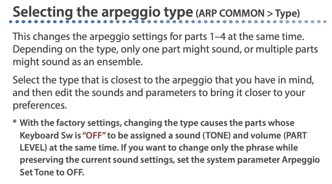

Ich kämpfe immer noch mit dem I-Arp.
Wähle ich eines der Typ-Modelle mit der Kennzeichnung ENS (was wohl für Ensemble steht?!) Und einer 34 Kennung z.B., dann wird mir Part 3 und 4 verstellt bzw es wird ein neuer Tone dafür geladen und die in der Scene gespeicherten Tones überschrieben.
Wie geht man nun am besten damit um?
Arp-modell wählen und dann die Tones neu laden? Gibt es nicht eine Möglichkeit dass er die bestehenden Tones verwendet?
Kann man auch neue Standardtones in den I-Arp-Modellen definieren?

Ich hab schon viel früher aufgegeben, weil mir das zu undurchschaubar war... aber um die Tones zu behalten, hast Du das mal probiert, Arpeggio Set Tone auf Off zu stellen? Ist so im Manual beschrieben:

Jo, es war genau diese Einstellung im Systemmenü 'Set Tone' auf off zu stellen. THX

Alles klar - also intuitiv geht echt anders. Dieses I-Arp Ding könnte wirklich eine ausführlichere Dokumentation gebrauchen.
