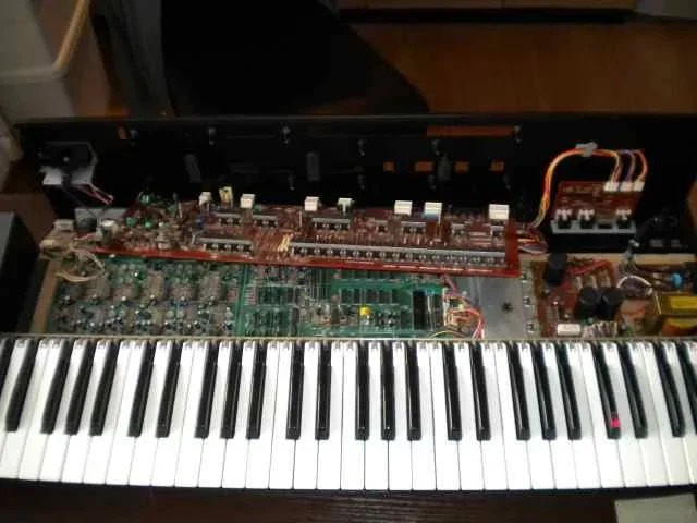

hab heute meinen JX3P eingeschaltet und plötzlich brummt und vibriert es auf der rechten hinteren seite.
ich hab ihn natürlich vor schreck gleich wieder ausgeschaltet.
hab mir dann ne stunde später gedacht ich versuch es noch mal, aber wieder das gleiche.
ich hab ihn noch nicht aufgemacht um zu schauen ob man was sehen kann und ob das netzteil auch wirklich an dieser stelle sitzt.
hat einer von euch das gleiche problem auch schon mal gehabt, oder kann sich vorstellen was es sein könnte ?
bin für jeden hinweis dankbar :adore:
Hallo Philip,
schau mal ob es da in der Gegend vibriert .....
Das sieht mir ziemlich rechts aus sofern ich das Bild nicht durch den Spiegel gemacht habe.

danke fürs photo fred !
wenn ich die tage mal zeit habe werde ich ihn mal aufmachen.
vieleicht sieht man ja ob was nicht so ist wie es seien sollte, oder ich kann die stelle genauer lokalisiern.
es hört sich so ähnlich an wie eine kaputter elektromotor der gleich durchknallt und dazu das vibrieren.
Hatte ich bei meinem JX3P auch.
Problem ist der Trafo des Netzteils. Dieser gerät in Eigenschwingung, was sich dann auf das gesamte Gehäuuse übertragen hat.
Ursache kann Erschütterung durch unsachgem. Transport sein.
Hatte den damals durch eine Adapterplatine und 2 Printtrafos ersetzt, da es kein Ersatzteil gab.
hab ihn jetzt offen und wie mm303 schon gesagt hat, es ist der trafo.
nach dem öffnen ist er jetzt auch wieder leiser, aber man hört den trafo noch deutlich "brummen".
keine ahnung ob mir das "brummen" vorher nie aufgefallen ist, oder ob es neu ist.
das vibrieren ist auf jeden fall jetzt weg, aber nun noch meine frage :
sollte der trafo so schnell wie möglich gewechselt werden ?
kann es gefährlich für den JX3P werden ?

so,.....
den JX3P gesäuber und wieder zusammen gebaut.
angeschaltet, kein brummen kein vibrieren !
das ganze 3 mal, ... alles perfekt.
den PG200 draufgestellt und schon brummt er wieder :?
den PG200 runtergenommen und er brummt immer noch.
sieht so aus, als ob ich mit meiner vermutung richtig liege und die magneten vom PG200 den transformator beeinflussen.
