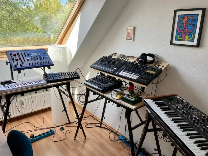

Ein interessanter Ansatz. Für so Sachen wie in deinem Video ist die 707 als reine Groovebox wahrscheinlich nicht ganz perfekt geeignet, als Soundmodul hingegen schon. Das klingt alles recht professionell bei dir.
Bei mir ist es immer noch der Ansatz wie früher als DJ. Ich habe immer davon geträumt auf einen Knopf zu drücken und alle Maschinen laufen. Im Gegensatz zum Mixen mit zwei/drei Plattenspielern ist das gleichzeitige Bedienen von mehr als zwei Maschinen eine unglaublich komplexe Sache und meine "Live-Arrangements" beim Jammen entsprechend einfach strukturiert. Brauche aber immer das spontane. Hierfür habe ich alle Geräte auf die richtige Höhe gebracht, damit ich mich nicht runterbeugen muss. Bin hier auch fleißig am Üben, damit es irgendwann besser wird mit dem Hin- und Herspringen.
