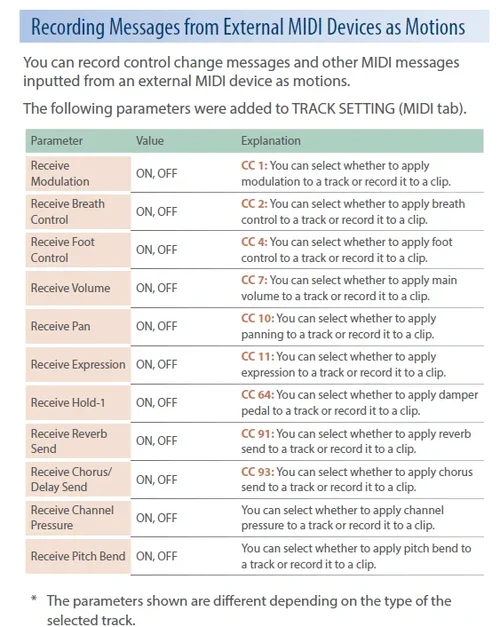

Was ich bei dem Update 1.80 auf den ersten Blick wesentlich finde, dass man jetzt wohl Pitch Bend, Modulation, Channel Pressure usw. von extern in den Sequencer aufnehmen kann. Zwar noch nicht selber am Gerät ausprobiert, aber es sieht danach aus.

Im Manual zum Update ließt sich das so:
Also ist das jezt auf 9 feste CC-Kanäle beschränkt?

  • #1.554
Anscheinend auf die aufgezählten Controller beschränkt. Insgesamt kann man pro Clip wohl für 4 Controller plus Pitch Bend parallel aufzeichnen:
"You can record up to four parameters in addition to pitch bend for each clip. If more than four parameters are input, they are not recorded."
