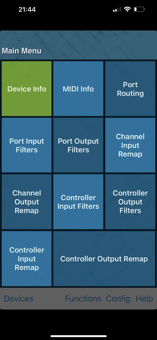

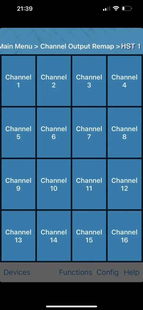

Also Kanalwechsel über Setup geht eigentlich fix. Im Dialog wäre es schneller (wie mit meiner Force). Aber ich mag den direkten Zugriff auf Tracks, Pattern und Spielhilfen. mehr als 8 Spuren werden es eh meist nicht im DAWless Jam.
Übrigens kann ich mit iPhone/iPad auf mein MIO10 auch Kanäle schnell ummappen.

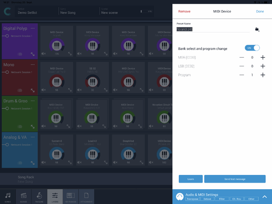

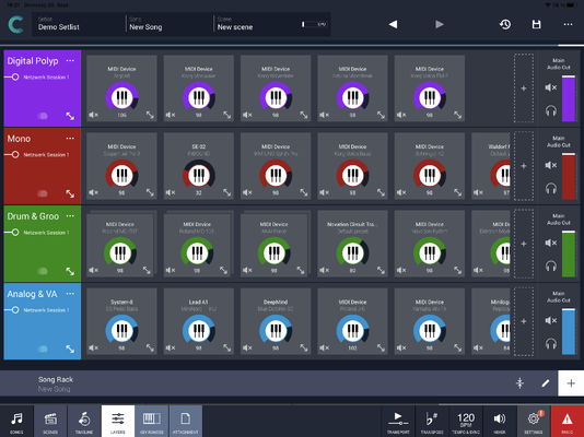

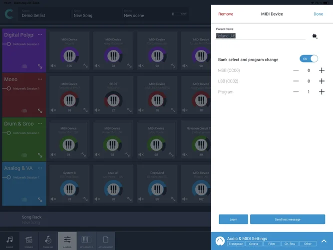

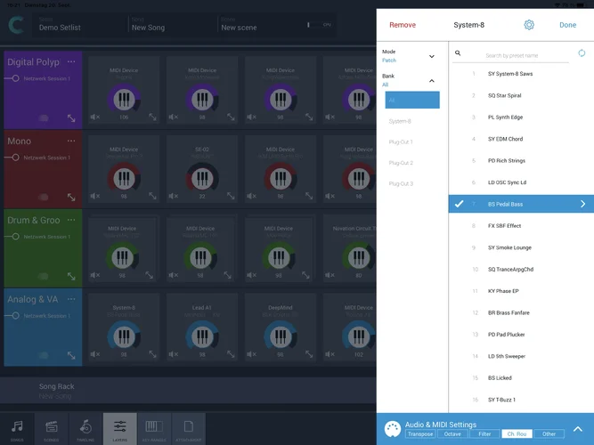

Habe jetzt was für mich noch besseres gefunden „Camelot“ auf meinem iPad. Total Recall mit allem ist möglich, sogar inklusive Audio Spuren und AUv3 Synth Plugins. Ist wie eine Setlist. https://audiomodeling.com/camelot/overview/

M.i.a.u.: microbug und Seddis

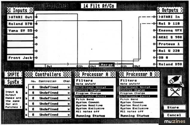

Dieser hier wäre sowas, wird aber derzeit nicht gebaut: http://musictechnologiesgroup.com/midipatch.htm
