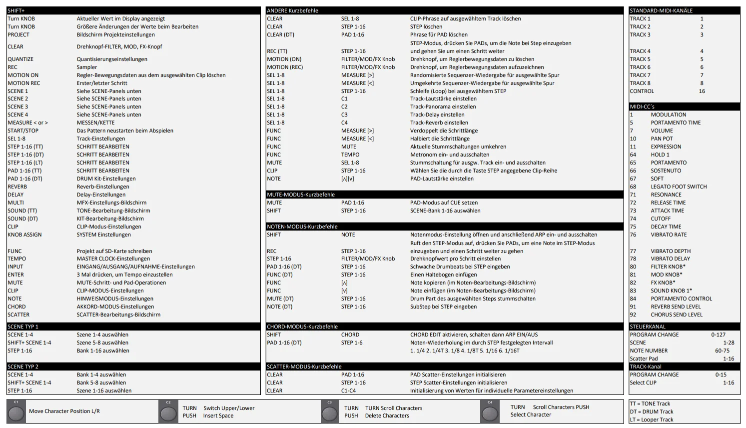

Du kannst wirklich jeden MIDI Port, USB und so weiter abschalten und bei Default wird meist vieles erst einmal "abgeschaltet" geliefert. Ansonsten sollte das kein Problem sein mit dem ARP'er.
Egal worüber er gesteuert ist - mit dem Kurzbefehl mit Shift und Note kannst du ihn auch schnell ein/ausschalten.

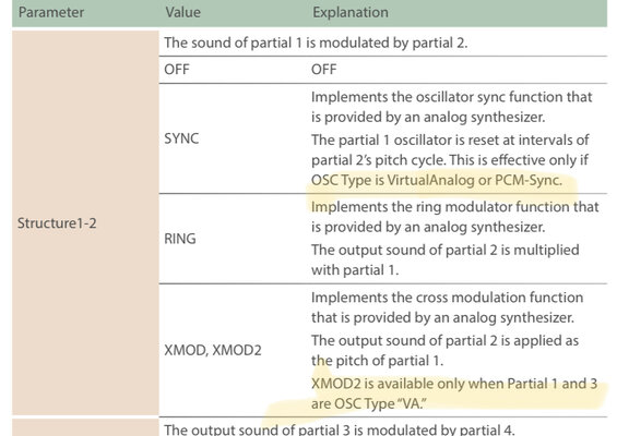

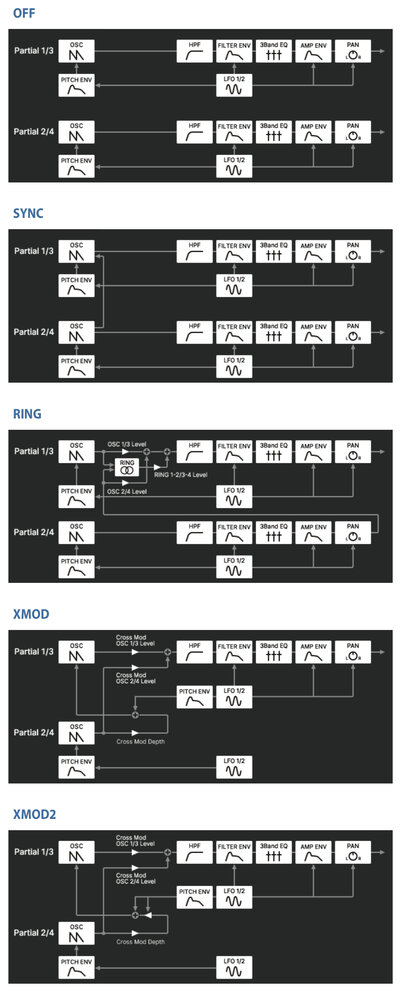

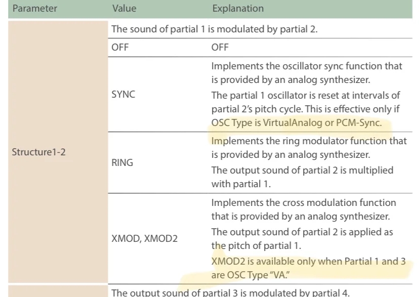

So ich hab die MC707 ein wenig ausprobiert soweit , Sound ist sehr gut rund und druckvoll, bisher habe ich aber nur die Performance Möglichkeiten ausprobiert sprich Scenes und Clips umgeschaltet mit dem Scatter experimentiert den ich ganz cool u. nützlich finde , mit den FX Regler rechts oben kann man mal schnell ein Effekt rein/raus drehen zum Beispiel ein Filter oder Reverseffekt und sowas, ein einfacher , beleuchteter lauflicht-Editor für die Drums ist auch mit dabei. Lassen sich auch Noten und Drumspuren unquantisiert aufzeichnen? Es gibt ja kein Song Modus aber Scenes und Clips lassen sich chainen ja? Wie sieht es aber aus wenn man die Performanceebene verlässt u. richtig detailliert die Synthengine editieren will ,beziehungsweise eigene Klänge erstellen will , kann man das auch im laufenden Sequenzer Betrieb machen , wenn man da tief eintaucht? Ccol wäre es wenn man im Zukunft auch die Fader und die vier Regler unter dem Display zum aufzeichnen für die motion Sequenz Verwenden könnte, je mehr desto besser. Die dort unten aufgeführten Synthesemöglichkeiten gelten die nur für den VA und einfache OSC. Wellenformen oder sind die auch auf die Romsamples anwendbar?
