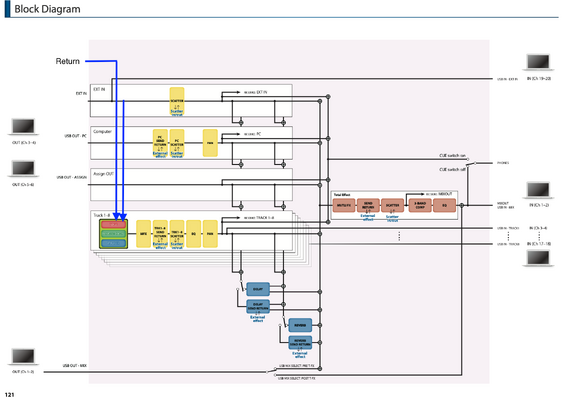

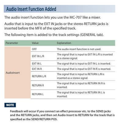

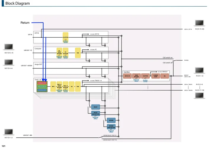

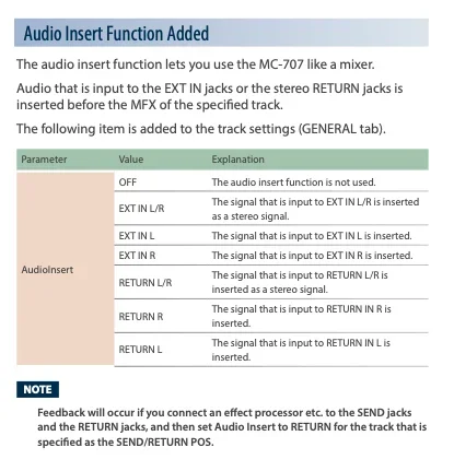

Mal ein paar Fragen an die Besitzer der 707:
1.) Dient der externe Eingang nur zum Sampeln oder kann man das Signal auch permanent an die Summe durchschleifen? Also erhält man eine Art Audio-Thru?
Ja, kannst du direkt auf Mixed-Out stellen, oder als quelle (Audio Insert) eines Tracks.
Kurze Erklärung: EXTIN ist ein extra Spur die direkt auf den Total Effect Block geht. (du kannst noch Scattern). Siehe BlockDiagram
Aber mit den Update 1.3 hat Roland bei den Tracks 1-8 noch eine AudioInserts Funktion eingeführt und weiter ausgebaut. Mit Version 1.7+ können als AudioInsert ExtIn, Return, PC und auch die OutsEines anderen Tracks als Insert für einen Track gelten.
Ich benutze das meist Tone Tracks. Und schalt die Oszillationen Aus.
2.) Gleiche Fragen zum Return-Eingang: Kann man darüber dann quasi ein zweites Gerät durchschleifen?
Ja, geht. Kannst du entweder beim Total Effect Block(nach MFX) durchschleifen oder als Quelle eine Tracks auswählen(s.o.)
3.) Kann man - wie bei der TR-8S - die Eingänge von stereo auf 2 x mono umschalten? Oder bekommt man dann nur 1 x mono?
Als TrackAudio Insert gehen Stereo, Left Mono oder Right Mono.
Als Spur / Return Insert, kannst du Stereo oder Mono auswählen. Mein Mono werden dann L+R zusammengemischt.
4.) Wie schaut das bei externen Audiosignalen mit den internen Effekten aus?
Das BlockDiagramm müsste da helfen.
