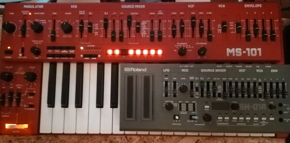

Andersrum gesehen : Eine SH/MS-101 "verbraucht" den Platz für fast 4 Boutiques...Screenshot_2019-10-16-21-41-37.jpg
Tja mit der Größe scheiden sich da die Geister. Den einen macht es Spaß und dem anderen halt nicht.
Ich zb. Wohn in einer Einraumwohnung und hab zum Musik machen nur ne kleine Ecke zur Verfügung. Da kommt das mit einem großen und ein paar coole Minis ganz cool. ;-)
