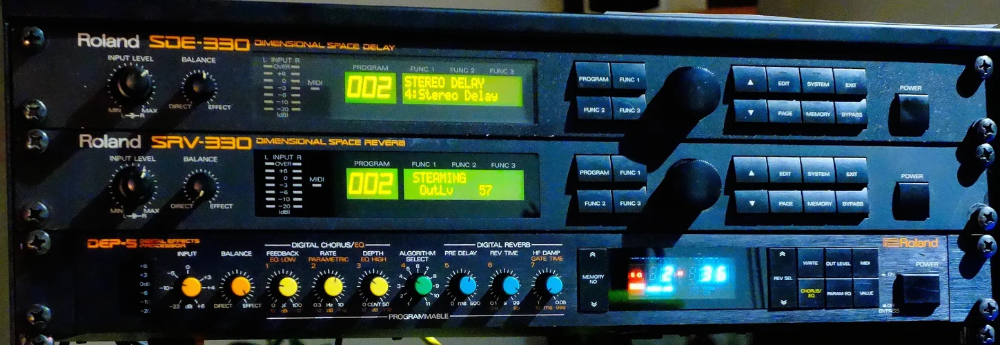

Jo, dacht ick mir ooch so. Wurde aber die 330er Serie
Das 3030 kann sowas hier nämlich nicht, denn dem fehlt sowas cooles wie der Phaser-Delay-Reverb-Alogithmus:
Das SRV-330 ist aber echt schwer zu bekommen. Aber es lohnt sich, so man das gewisse Extra sucht. Das DEP5 ist für den 80er Sound eigentlich unverzichtbar.
Tatsächlich hat ein SRV-330 bei mir das DEP-3 ersetzt, und ich habe es noch heute. Selten zu finden ist es eigentlich nicht (lediglich das SDX-330 ist so gut wie unmöglich zu bekommen), und meist geht es zu Preisen um 250 Euro nicht weg, weil es damit viel zu hoch angesetzt wurde.
Die 3D-Effekte aus dem RSS-System sind eine nette Dreingabe, verursachen aber ziemliche Phasenschweinereien.
