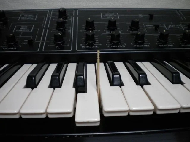

Um eine Note abzugleichen, habe ich vermisst, das man nur einzelne Steps wiederholen lassen kann.
Das war dann immer sehr mühseelig um abzuwarten bis der Step kommt.
"Drück doch mal diese kräftig rote Manual Taste !!!" und siehe da .... :mrgreen:
OK, Problem erkannt aber immer noch nicht gebannt.
Note am Synth drücken, Manual Taste drücken .... Hand fehlt zum einstellen :(
Aber Fatta iss ja auf Zack und hat sich für den CS 10 ' 'ne Holdfunktion gebastelt. Darf ruhig nachgebaut werden, ist auch kompatibel zu allen Synths und noch kein Patent drauf .....

  • #349
Re: Roland System 700 !
Der CS-10 hat doch nen Hold-Schalter.
  • #350
Ich weiß, damit kann man die Hüllkurve im VCA umgehen.
Jetzt haste mir den Witz versaut !!!
Gebraucht hatte ich den Zahnstocher für den Sequenzer im A6, da dafür ja leider keine Holdfunktion vorhanden ist.
Aber dafür macht man ja keinen neuen Thread auf.
Bis denne
Fred
