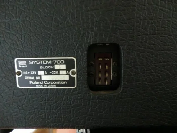

Suche mal nach:CINCH-JONES 6-PIN PLUG P-8156
(das sind wahrscheinlich die richtigen Stecker)
  • #409
Re: Roland System 700 !
Nee Bernie, die tun's nicht ....
Schau mal:
Die sind bei mir verbaut.
Verstehe ich das richtig, dass nur 6 PIN's angeschlossen sind ???
Ich wollte das mal kontrollieren aber von aussen geht es nicht, die Buchsen sind innenliegend und von aussen verschraubt.
Aber es besteht ja wieder Hoffnung !!! Danke an native VS !!!
Dann warte ich mal ......
Viele Grüße und gute Nacht.
Fred

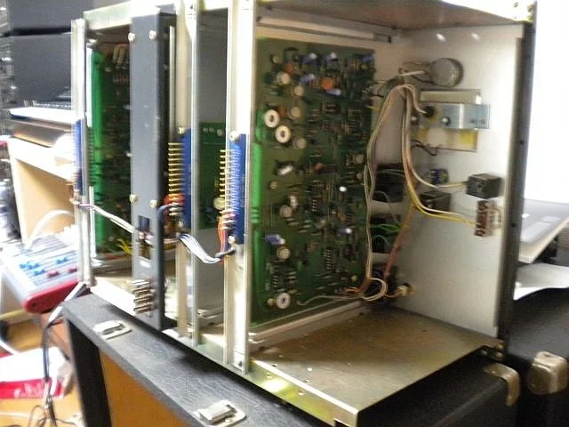

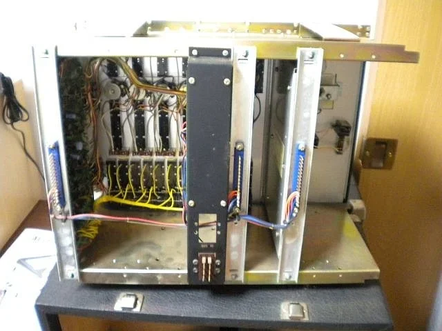

Im Cabinet sind oben und unten je 2 Schrauben M5, nach dem Entfernen kannst du dui komplette Einheit mit allen Modulen nach vorne herausziehen, samt dem Alurahmen. Du kannst doch die 6-pol Stecker nehmen, evt. lötest du zwei Kabel um. Oder nimmst die 8-Poligen, wo 2 Pins falsch rum sind und schneidest die ab. Frag doch mal bei Roland, vielleicht haben die noch ne Adresse, wo man solche Kabel bekommt.
  • #411
Guten Morgen Bernie,
die M5er hab ich gar nicht gesehen oder völlig missachtet.
Ich dachte ich hätte Modul für Modul entfernen müssen, so wie Ihr Eure Systeme zusammenstellt.
Na das gucke ich mir mal nachher an, schöner Tip !!!
Also, einen schönen Wochenanfang und frohes Schaffen !!!
Ich hab ja meine erste Schicht schon fast rum ...
Viele Grüße
Fred
  • #412
Nöö, die Module können alle drin bleiben. Roland hat die Module alle in einen Frame eingebaut, der die ganze Technik trägt, der läßt sich sehr einfach nach vorne herausziehen und das ganze System liegt komplett offen vor dir. Das ist alles extrem aufwändig hergestellt und daher sehr wartungsfreundlich. Da sieht man dann auch, warum das Zeugs mal so teuer war.
Es sind ja immer nur maximal 6 Pins belegt, evtl kann man auch einfach die Buchsen gegen gängigere tauschen, da gibts doch alles...
  • #413

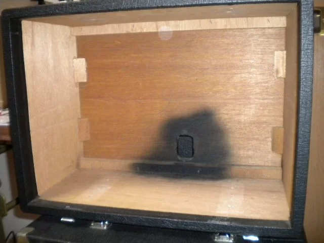

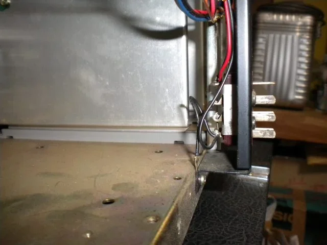

GEIL Bernie !!!!!
Also WENN ich die Schrauben gesehen habe, und das werde ich wohl, dann nur im Zusammenhang als Verstärkung
für die Tragegriffe, mehr aber wohl nicht.
Gez solltest Du mal wieder mein Grinsen sehen .... :mrgreen: Bist ja echt'n gute Laune bereiter !!!!
Und das Schöne ist, es sind noch nicht einmal 6 PIN's belegt, zumindest beim 6er Cab.
Und so aufgeräumt kann das aussehen:
Und wenn man mal gar keinen Bock mehr auf 700er hat,
gibt's immer noch eine Kommode oder Schuhschränksken für die Frau ....
Vielen Dank Bernie !!!! Und natürlich auch allen anderen, die hier so fleißig mitlesen und zur Hilfe beitragen !!!
Ihr habt den Thread ja ganz schön weit gebracht !!!! Find ich toll und freue mich sehr darüber !!!
Also, ....
viele liebe Grüße !!!!
Fred

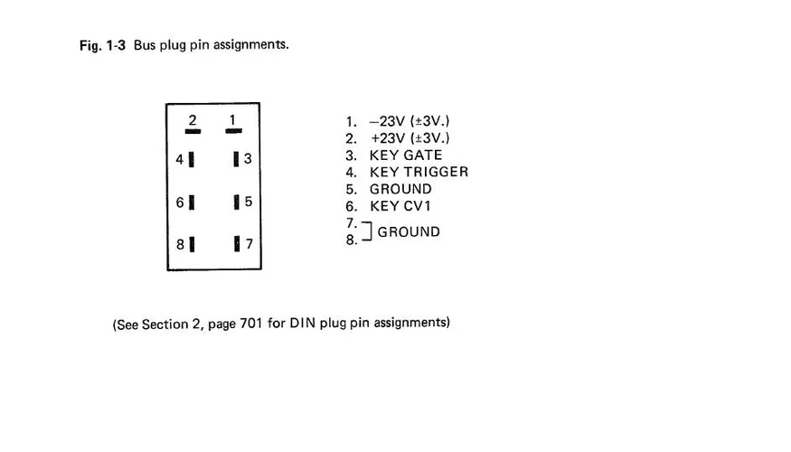

Nach Martin (Hollinger) hatte die Firma Jäger AG diesen stecker mal im sortiment. Auf der webseite http://www.jnag.ch/ findet man die aber leider nicht :heul:
Mir ist sowieso schleierhaft wie mehr als 6 adern verwendet werden können, da das PSU drei braucht (+/-/GND) und dann noch GATE, TRIG, CV

  • #418
nativeVS schrieb:
Martin hat im Manual nachgeschaut:
Der eingebaute Stecker heisst so:
CN-3520-8P, mit der Roland-Art.-Nr. 012-049.
Er hat sogar einen schop gefunden für genau diesen stecker http://www.teltroncr.com/subfam.php?subfam=0406
Hey, na die Info kommt mir ja super gelegen !!! Vielen Dank Euch beiden !!!
Ich kann die Typennr. bei mir im Handbuch nicht finden.
Im Teil 1 General wird die Verkabelung der einzelnen Module untereinander gezeigt und auch der

Ich hatte mir heute die Cinch Jones S-2408H-AB ausgeguckt, sahen halt so niedlich aus.
Als ich dann zuhause nachgemessen habe, musste ich feststellen, dass die gar nicht so niedlich sind, sondern schlappe
11 mm zu hoch und 6 mm zu breit.
Mal an die Freunde, die was von Elektronik verstehen: kann es sein, dass die 8 PIN Stecker benutzt haben, die an sich alle gleich verdrahtet sind aber in den verschiedenen Cabs die PIN's dann doch anders angeschlossen sind ???
Hier mal aus dem HB:
Sonst hätten die Kabel ja alle einzel nummeriert werden müssen, das steht so im HB nicht drin.
Nur so eine Idee von einem unbedarften .....
Aber wir kommen dem Ziel Stück für Stück näher.
Ach so, Bernie !!!
Hast Du denn schon mal mit Deinem 700er ein weiteres Cab. angesteuert ???
Es geht auf die obige Frage hinaus und Deinem 6 PIN-Stecker.
Auch was Du sagtest Native, nach der Anschlußbelegung oben bräuchte man zumindest 7 PIN's, Ground kann man vielleicht zusammen legen .....

  • #419
Die erdung (Ground) kann man locker zusammenlegen zu 6 pins, da alle ja and die gleiche "Erde" angeschlossen werden, ausserdem sind 7 und 8 sowieso schon gebrückt.
  • #420
Ja das stimmt !!!
Am 6er Cab. z.B. ist der 5er Anschluß "nackig".
Ich werde das mal im Auge behalten, wenn ich die anderen auseinander baue.
Mache ich aber erst, wenn's wirklich nötig wird, weiß sonst nicht mehr wo ich das alles hinpacken soll.
Viele Grüße
