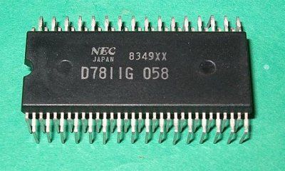

Vielleicht habe ich meine Frage falsch formuliert.
Meine Frage bezog sich nicht auf das einlöten oder einsetzen einer CPU oder EPROMS..ich weiß wie das geht. Vielmehr habe ich noch nie in die 909 reingeschaut, noch habe ich Schematics!!!
Es ging viel mehr darum, wo die CPU sitzt und ob es ein embedded chip ist, also OS auf CPU. Wenn die CPU embedded ist, gibt es kein EPROM, also auch kein Sockel dafür und kein Platz auf der Platine wo das EPROM sitzen sollte.

Eine CPU hat die TR-909 : NEC D7811 mit internal ROM!!

http://html.alldatasheet.com/html-pdf/8 ... 1G-36.html
Das Ding ist ein normaler Prozessor ohne ROM/RAM - das muss da extra sein.
bei Schematic hab ich vorrangig die Klangteile gefunden, ich würde vermuten, dass zu der Zeit noch viel mit EPROMs oder PROMs gearbeitet wurde, mit Embed-Kram hat man eher weniger gemacht. Tippe ich also mal - vielleicht kann das einer bestätigen der das Prozessorboard als Schaltplan hat.

Ich danke erstmal! Meine falsch formulierte Frage hat für Verwirbelungen gesorgt. Werde versuchen mir service manuals von den Roland Drummern zu bersorgen/ kaufen. Die Sache mit dem Microcontroller der TR-909 weiß ich erstmal bescheid. Danke für die Datasheet!!
Mit dem EPROM weiß ich nun auch....
Werde die kaufen und in die Ersatzteiltruhe. Vor langer Zeit hab ich es irgendwo gelesen, das die Teile kritisch sind. Kann mich aber nicht genau entsinnen. Werde noch mal recherchieren im net.
