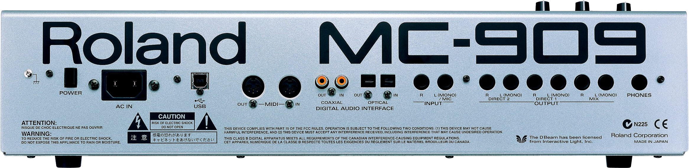

kann mir jemand hier helfen? es geht um die 2 Midi out Buchsen der TR-909
ich meine dass ich früher kein problem damit hatte aber wenn ich jetzt ein externes Gerät per Midi out der 909 ansteuere
und ein zweites Midi Kabel in das zweite out stecke dann löscht sich das aus und es kommt auch kein Midi beim ersten out raus..
ist das normal? und wenn ja warum hat sie dann 2 outs?

Ich wusste gar nicht dass die 909 zwei MIDI Outs hat....
Das Problem könnte im übrigen mit dem Kabel zusammenhängen (alte Computer-Tastatur Kabel sind anders belegt)
Hatte das Problem auch schon einige Male und die entsprechenden Kabel dann entsorgt...

Der erste Midi out ist zum syncen anderer geräte der 2 te Midi out ist zum triggern eines externen synths oder drummachinien die du in der TR-909 programieren kannst
z.b. du hast eine tr-707 die könntest du in der tr.909 Programieren oder alles was digital ist an drummachines du könntest auch eine novation drumstation die 808 sektion in der tr-909 ein hacken. oder casio rz-1 etc etc etc. oder ein synt wo du bestimmen kannst welche tonlage er pro step triggert dabei must du midi in out beider seits verkabeln , damit die 909 weiss welche note welcher step ;-)
auf der oberfläche deiner 909 steht bestimmt ext ins . was soviel bedeutet externes instrument. dafür kannst du ein midi kanal bestimmen . laut werk sendet und empfängt die 909 auf kanal 10 ,das ist auch bei 707/727 der fall. der externe midi sendet auf kanal 11 laut werk. kannst du aber auch einstellen via shift und den 16 blendadent tasten die du zum groove programieren benutzt ^^
alles weitere steht in deiner anleitung .

Wegen Thread: sorry bin bei 909 von der Groovebox ausgegangen. TE hat ja im Topic nachgebessert...
