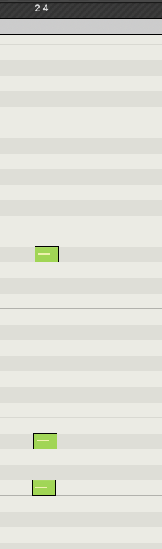

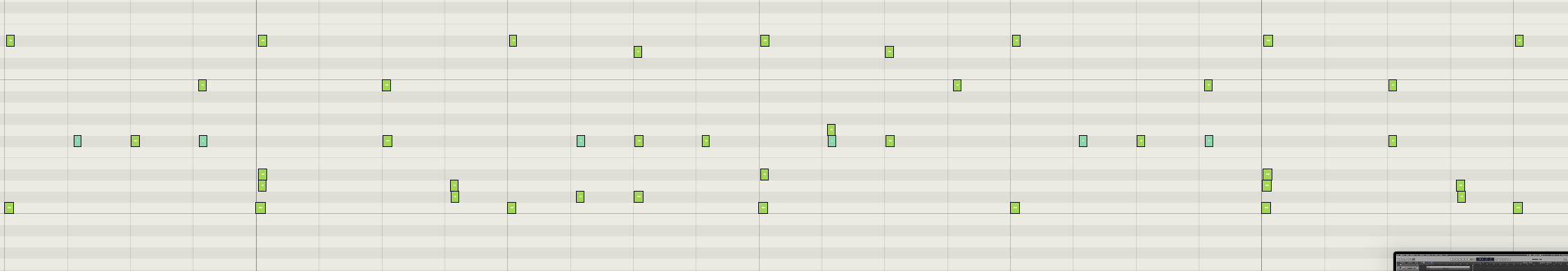

Ist schonmal jemandem aufgefallen, wie sehr die Midinoten des internen Sequencers daneben liegen? Das schunkelt ja ganz schön, mal abgesehen davon dass ich etwas Shuffle eingestellt hatte... Hier ein Pattern von der TR8S, aufgenommen per USB Midi Out in Logic, die TR8S lief im eigenen Tempo und ich hab dasselbe Tempo in Logic eingestellt und dann den Start der Midi Region aufs Grid gezogen.
  • #1.338

Naja, das schwankt immer hin und her um ein, zwei Ticks und Noten die eigentlich auf derselben Zählzeit liegen sollten sind immer ein bisschen versetzt.
Wirklich hörbar ist es an der TR8S selbst nicht, zumindest nicht für mich. Wunderte mich nur sehr darüber weil ich dachte, dass die Daten über USB eigentlich schnell genug ankommen sollten.

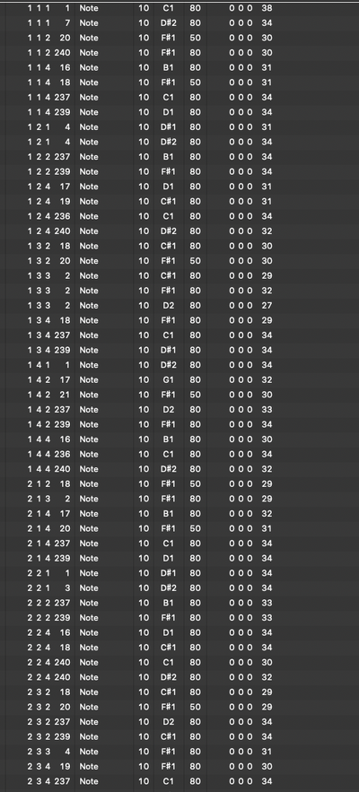

Hier die Listendarstellung, da kann man es ganz gut erkennen. Was das interne Timing angeht, das habe ich nicht ausprobiert. Müsste ich vielleicht mal mit demselben Sample auf mehreren Tracks ausprobieren.

Na schon klar wegen dem shuffle. Aber ich meine sowas hier - 3 Noten die genau auf dem Beat liegen müssten, bzw. zur gleichen Zeit abgefeuert werden. Für Noten auf dem Downbeat hat shuffle keinen Einfluss.
Und wenn man sich das Audiofile anhört mit 5 mal demselbem Sample, abgefeuert vom internen Sequencer, hört man ganz gut dass es nicht 100% tight ist.

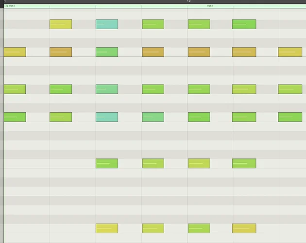

Bei direkter Din Midi Verbindung zum Unitor-8 ist es auch kein Unterschied. Positionen und Notenkängen schwanken immer hin und her.
Wobei die Priorisierung auf der Kick Note liegt und es sich bei der jeweils höheren Note weiter nach hinten verschiebt.
Meherere Parts auf dem gleichen Step sind immer eine Millisekunde auseinander. So lange dauert die Datenübertragung. Ein MIDI-USB-Interface erzeugt dann nochmal ordentlich Jitter (viel mehr sogar).
Das wollte ich dann genauer wissen und hab weiter probiert.
Interessant ist , dass der Arturia Keystep die Noten auf dem gleichen Step zueinander exakt gar nicht verzögert sendet. Alle Noten eines 5 stimmigen Akkords kommen genau auf derselben Position in Logic an.
Jitter von Chord zu Chord ist erkennbar, aber alle Noten eines Akkords sind immer perfekt auf derselben Position. Auch die Notenlängen bleiben immer gleich. Es muss also einen anderen Grund als nur das Prinzip Midi dafür geben.
