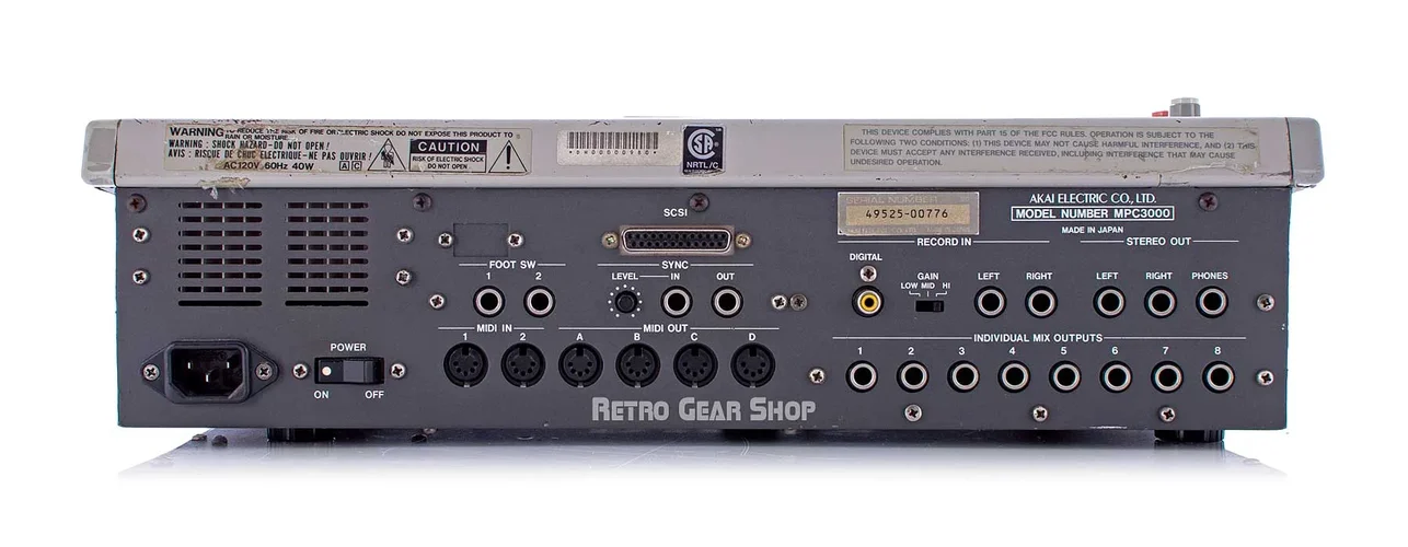

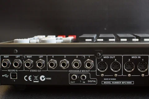

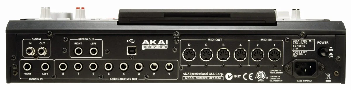

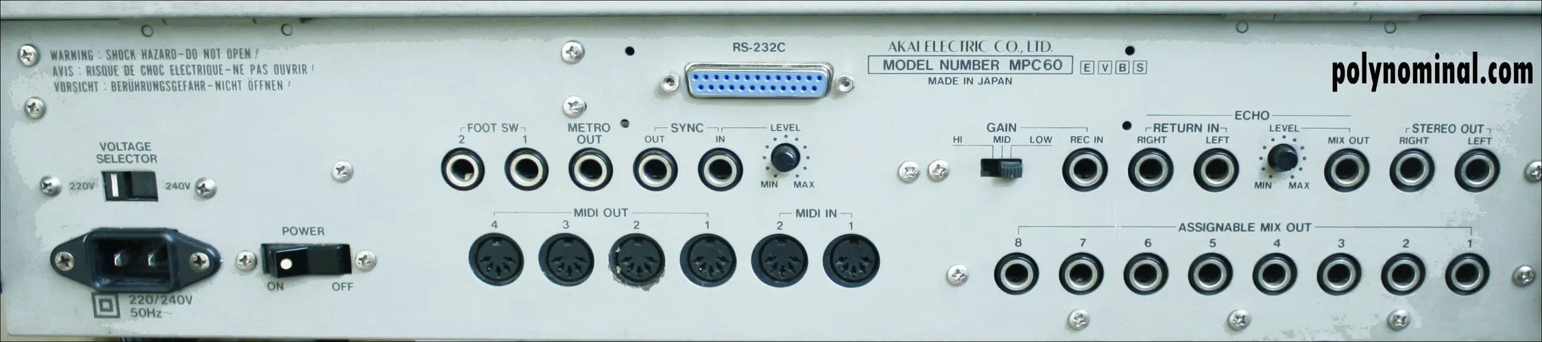

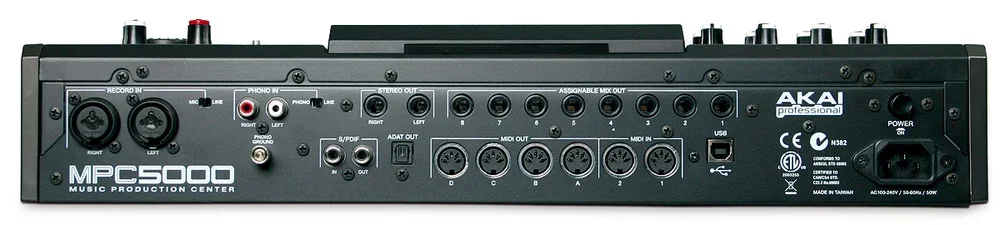

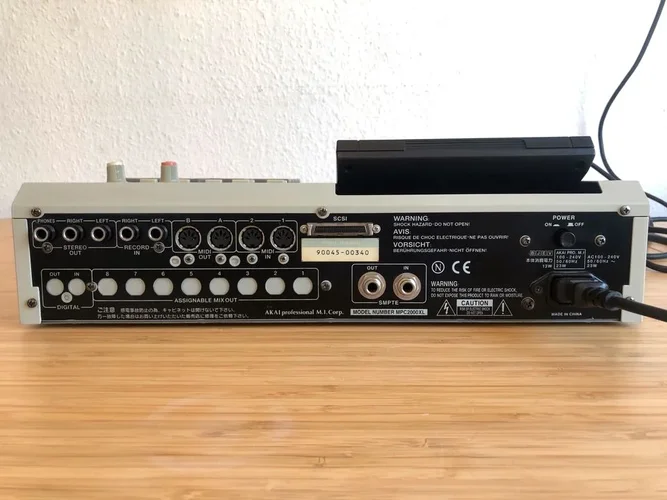

Deswegen müssten Drumcomputer eigentlich auch mehrere MIDI-Out's haben (am besten für jedes Instrument ein eigener). Aber sowas hab ich noch nicht gesehen.
1991 Akai MPC 60
1994 Akai MPC 3000
1997 Akai MPC 2000. (1999 XL)
2002 Akai MPC 4000
2003 Akai MPC 1000
2005 Akai MPC 2500
Akai MPC 5000
Eine Roland TR 909 aus dem Jahre 1983 hat auch 2 MIDI OUTs. Offenbar war man sich damals schon der Problematik bewusst aber leider hat mWn nur Akai mit der 90/00er Jahre MPC Serie das konsequent weitergeführt. Mit einer MPC1000 hat man zb 2 seperate Midiclocks und 32 Midikanäle.
Mit einer MPC60 sogar 4 Clocks und 64 Kanäle... und das im Jahr 1991, also vor schlappen 31 Jahren.
Sind MPCs überhaupt Drumcomputer? Ja, auch und vor allem.

Mit einer MPC3000 sogar 4 Clocks und 64 Kanäle... und das im Jahr 1994, also vor schlappen 28 Jahren.
Ja, das ist leider ein Rückschritt bei vielen aktuellen Geräten.
Aber: Ein Gerät namens "Midi Production Center" brauchte vor 28 Jahren auch viele Midi Anschlüsse. Ich glaube, die MPC60 kam sogar schon 1988 auf den Markt.
Heutzutage dürfte die Nachfrage danach bei einem Drumcomputer sich in Grenzen halten. Auch wenn es für die DAWless heads nützlich wäre.

Die TR909 MIDI outs sind gespiegelt. Dh man kann sie nicht unabhängig adressieren. Hilft also nicht.
Richtig, wollte ich im Text auch erwähnen... hab es weggelassen. Danke für den Hinweis.
Immerhin waren es überhaupt 2 Outs im Jahre 1983, also die Notwendigkeit war den Entwicklern damals durchaus bewusst, auch wenn es bei der TR909 leider schlecht umgesetzt wurde.
