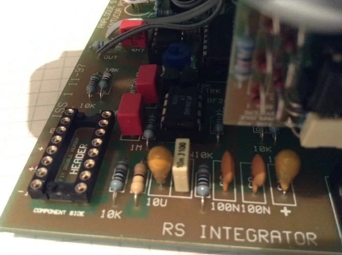

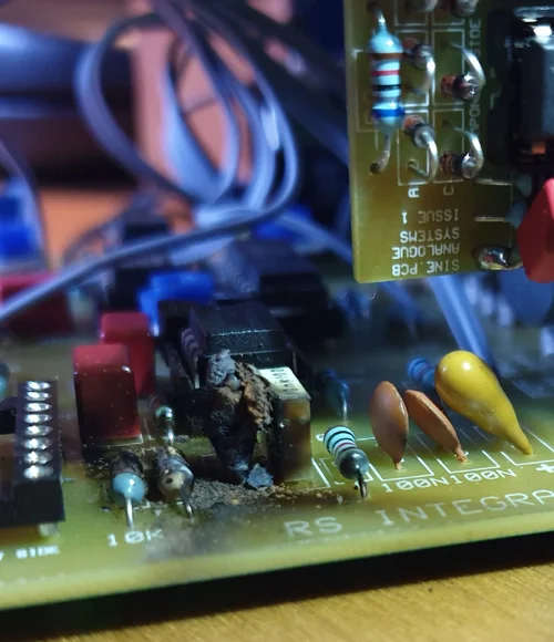

Hallo, ich suche die Schaltpläne vom RS-95e Oscillator der Marke Analogue Systems oder kann mir einer womöglich das Bauteil benennen das hier abgeraucht ist???20191016_180900.jpg
Der 'gelbliche Klotz' ist ein 10nF/100 Kondensator - denke mal, Folie. Kommt bzw. kam das Zeugs links davon aus dem Kondensator? Ich vermute mal: nein. Also ist/war links vom Kond. noch ein anderes Bauteil, welches abgeraucht ist. Und die beiden Widerstände links davon sehen ebenfalls aus, als wären sie hinüber. Zu hohe Spannung abbekommen...?
Edit: da ist ein Tantal-Elko verbaut. Diese haben eine gewisse Tendenz, gerne mal spontan abzufackeln :shock: Die Werte sind auf den (bisher) gefundenen Abbildungen nicht zu sehen. Vielleicht kann ein anderer Besitzer mal nachsehen und berichten...
Hi GOOSEBANE, vieleicht hilft dies weiter... Das angesengte Bauteil links neben dem explodierten Tantal ist mit dem Ohm-Meter 0.00 ; vieleicht auch ein Kondensator ?
Ich kenne das tatsächlich als 0 Ohm Widerstand. Etwas eleganter als eine reine Drahtbrücke, dient ab und an als Platzhalter.
