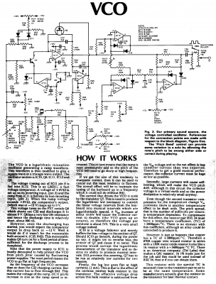

Im Manual zum T200 Synth werden in der Stückliste RTC Widerstände gelistet.
Nun hatte ich schon mit PTC-NTC zutun, aber was ist das schon wieder??
google meint RT könnte "Reverse Treadment" oder so heißen.
hat natürlich mit Temperaturkompensation zu tun, wie im Manual beschrieben, aber wie?? und womit ersetzen?
hier die Beschreibung. R34 im VCO
Lg Eluis
Damit ist natürlich ein PTC gemeint.
Du kannst statt R33/R34 einen "üblichen" 3400ppm 1kOhm Kompensationswiderstand nehmen.
