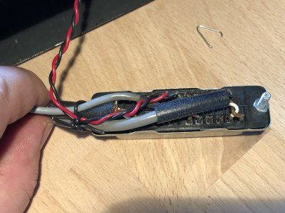

mmh was könnte ich probieren? pin 22/23 ablöten?

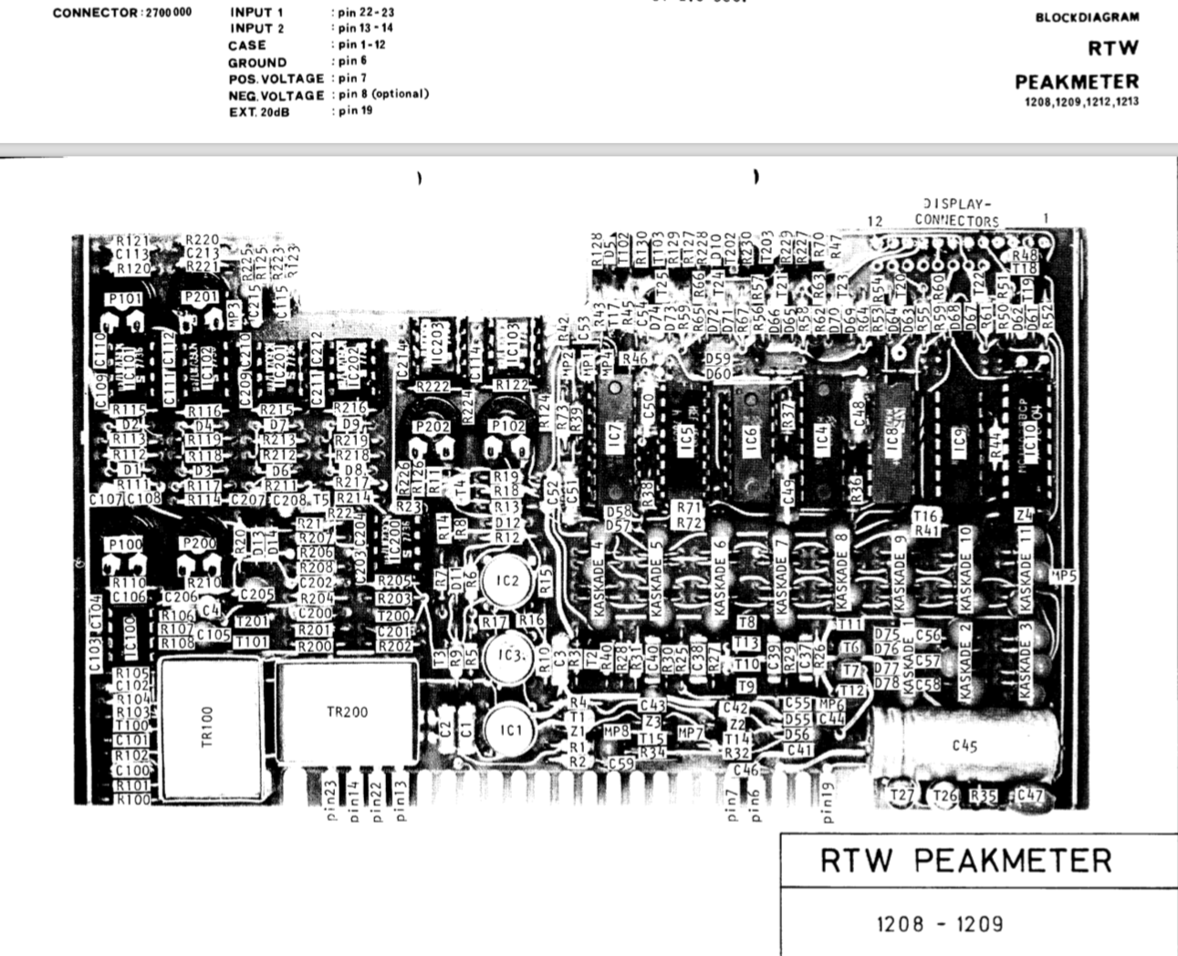

Ist das wie folgt verkabelt?
Pin 22 an XLR1-Pin2
Pin 23 an XLR1-Pin3
Pin 13 an XLR2-Pin2
Pin 14 an XLR2-Pin3
Pin 1 sollte mit dem Kabel-Schirm verbunden sein - und muss keine Verbindung zur Platine haben, kann aber auch mit 1-12 (Case) verbunden sein.
(In einem kompletten Gerät würde da der "Ground-Lift" Schalter zwischen sitzen. )
Um zu prüfen, ob das Teil selber rund läuft: eine Brücke zwischen 22 und 23. Eine weitere zwischen 13 und 14.
Dann sollte nichts mehr angezeigt werden. Wenn doch, dann könnte es sein, dass das Netzteil Rotz erzeugt ... oder irgendwas anderes n.i.O ist.
pin 22 ist mit pin 3 und 23 mit 2 verbunden .. genau vertauscht zu deiner Aussage .. 1 ist mit Pin1 verbunden
  • #35
Vertauscht ist kein Problem, das dreht nur die Phase. Und die ist hier egal.
1 mit 1 ist hier auch sinnig, sonst hätte das Ding gar keine Schirmung angeschlossen...

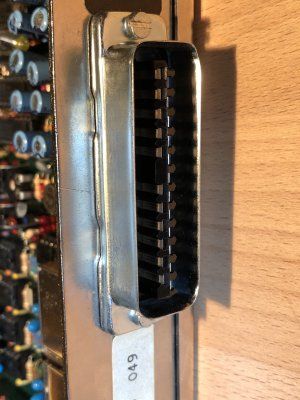

Machst du mal ein Photo, wo man den ganzen Stecker sieht?
Die Teile zu denen man die Doku findet haben alle einen anderen Stecker
  • #40

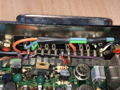

Jupp ... und nun noch einmal das Teil, wo der drauf gesteckt wird.
  • #41

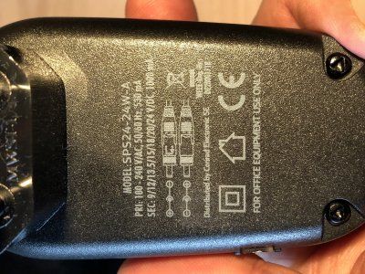

so .. auch mal ein Foto des neu gekauften Netzteils .. sollte ja eigentlich tun, war mit 24€ vermutlich auch kein Superschrott

  • #42
... sehr angenehm mit den Fotos, auf denen man auch was erkennt. (nicht verwackelt, scharf ...)
  • #44
kann ich am Netzteil Ausgang irgendwas prüfen? Ein Vergleichsnetzteil hab ich nicht .. 24 V ist ja nicht so alltäglich
  • #45
Das sieht alles richtig aus.
Du wolltest nicht zufällig zum Nerdlich-Treffen nächste Woche kommen?
völlig.
Netzteil: du könntest versuchen den Minus (Schwarz) vom Netzteil mit dem Gehäuse zu verbinden... in der Hoffnung, dass da die Schirmung fehlt(e).
