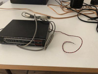

ich hab mir ein RTW 1208 Peakmeter via Ebay Kleinanzeigen gekauft und als das jetzt angekommen ist entdecke ds es kein Netzteil gibt ... da guckt nur so'n Kabel raus
weiß jemand wie ich das Ding betreibe/ mit Strom versorge?
man braucht wohl ein 24 Volt DC Netzteil ... plus ist rot
jemand n Tip wie ich das anschließe?
ich könnt ja so ein standard Netzteil nehmen
woher weiß ich was +/- ist?
Normalerweise ist der rote Draht plus.
Zur Sicherheit kannst Du es mit einem Multimeter nachmessen: auf >24V Gleichstrom (=) einstellen, die beiden Kontakte an die Drähte, wenn's auf 24V geht ist rot an rot, falls der Zeiger in's negative will ist's falsch herum
Bei diesen Universalnetzteilen mit Austauschsteckern ist die Polung in der Regel auf der kleinen Buchse angegeben. Jenachdem wie herum man den Stecker steckt.

echt wie geht das? da ist doch kein Strom drauf
Z.B. so:
damit weiß ich was an der Buche rauskommt , aber nicht was in dem Stecker (links im Bild) rauskommt ... muss ich wohl mit der oben beschriebenen Methode nachmessen
angenommen ich verwechsle die Polarisierung ... geht was kaputt?
ok geht .. hab ein Netzteil bei Conrad gekauft.. da war +/- schon beschriftet
wenn kein Signal kommt ist die Pegelanzeige etwa bei -25 .. ist das normal?

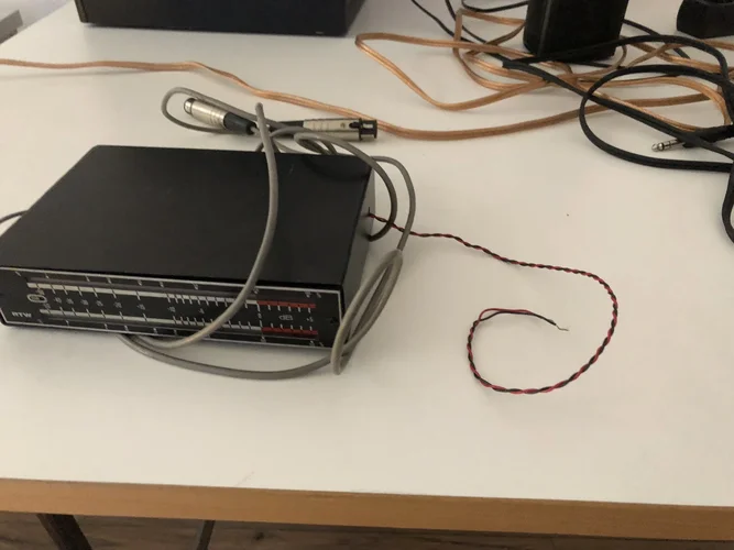

Verbinde am Eingang mal "Hot" mit "cold", ist es dann weg?
...die XLR-Buchsen sehen ja generell selber dran gestrickt aus. Das ist erst mal nicht schlimm, aber doch Kandidat für falsch gemacht...
Pin 1 ist Masse, 2 Hot (=Signal+) und 3 ist Cold(=Signal -)
Kaputt machen kannst du da beim Verbinden auch nix, das kann nur besser werden.
nein die Anzeige wird nur minimalst geringer, wenn ich 1 und 3 verbinde wird's mehr
vielleicht ist's interessant, das das Ding einen Schalter hat der eine 20 db Funktion aktiviert
Dann ist da was nicht richtig verkabelt.
(Irgendwo fehlt eine Masse ...)

danke für deine Ausführungen .. mein Pult hat keinen Ausgang für ein Peakmeter ... ich würde den Tape Out mit -2dbU nutzen wollen .. ich denke das lässt sich kalibrieren
aber das Problem ist das die Anzeige ohne das irgendetwas angeschlossen ist ca -28 db anzeigt ... daran ändert sich auch nichts wenn ichs an den Tapeout oder den Masterout des Pults verbinde
ne hilft nichts ... man das 0 Level justieren .. aber das wird dann max 3-4 db weniger an der Anzeige
Das ist nicht unerwartet, das Problem ist nun mal, dass das Eingangssignal des Teils gestört ist.
Und da kommt man nicht weiter, wenn man nicht weiß, was da wie verkabelt ist.
