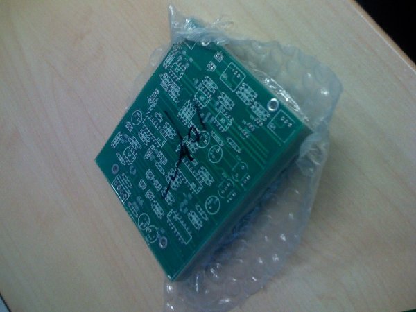

Hier mal ein Update:
Heute sind 10 PCB's des "neuen herstellers" angekommen. aus diversen gründen hab es verzögerungen. habe jetzt diese 10 an diverse verschickt und die anderen abgefordert.
Updates sind auf meiner Seite zu finden.

ja super! hatte heut 2 platinen in der post, und der reichelt warenkorb kommt ja jetzt wie gerufen :)
...erstmal alles nachchecken und los :D
