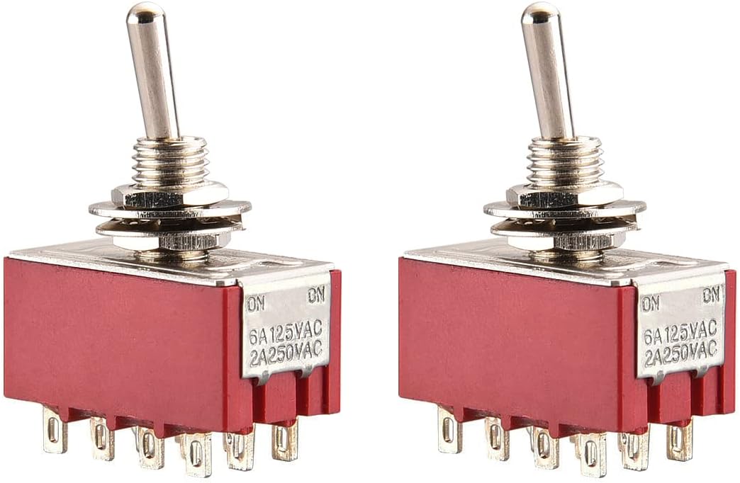

Das, was du suchst, ist ein 4PDT-(ON-ON-)Schalter, so wie im obigen Post abgebildet.
M.i.a.u.: Miks, serge und Physical Evidence
Du brauchst einen 4 Pole (4P), Double Throw (DT) Toggle Switch.
Edit:
Die anderen waren schneller mit der richtigen Antwort.
Der verlinkte Schalter sollte es auf jeden Fall tun.
Die Bezeichnung mit den 12 Poles im Titel der Anzeige ist aber falsch, 12 Pins oder 12 Terminals wäre richtig gewesen.
Wichtig ist, daß du bei dem 4PDT Schalter darauf achtest, daß es eine On-On Version ist und keine On-Off-On Version.

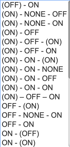

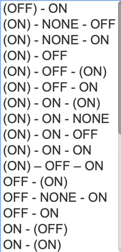

Was mich bei den zahlreichen Optionen unter anderem verwirrt hat, ist die Unzahl von Schaltmöglichkeiten – hier nur ein Ausschnitt der bei Mouser in der Suchmaske wählbaren Optionen, die Liste ist eigentlich gut doppelt so lang:
Bitte, worin besteht der Unterschied zwischen "none" und "off",
und was bedeutet es, wenn eine Klammer um eine Position steht, z.B. "(ON)"?
1 Ebenen ein-ein (on on) Schalter der keine Mittenposition hat wäre dieser hier:
MTA106D, Mouser 506-MTA106D
Was das None bedeuten soll weis ich auch nicht. Aber geklammerte Positionen sind normalerweise nicht stabil, d.h. der Schalter springt wieder zurück sobald man los lässt.

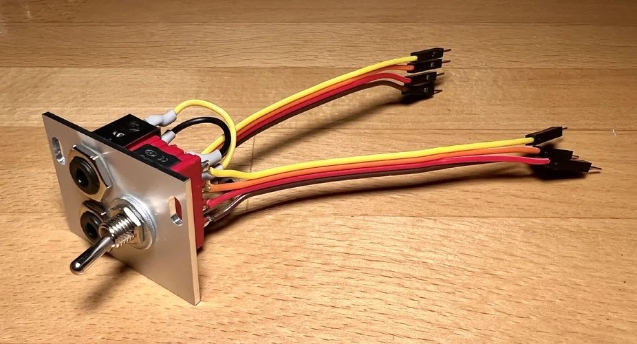

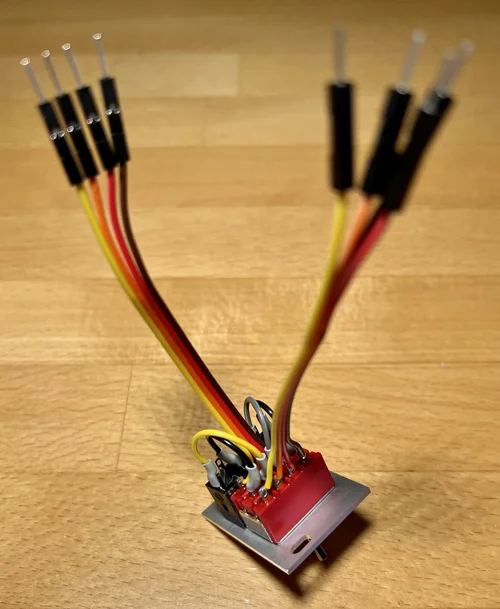

Nach Löten, Schrumpfschlauchen und Freihanddremeln:
Vielen Dank nochmal!
