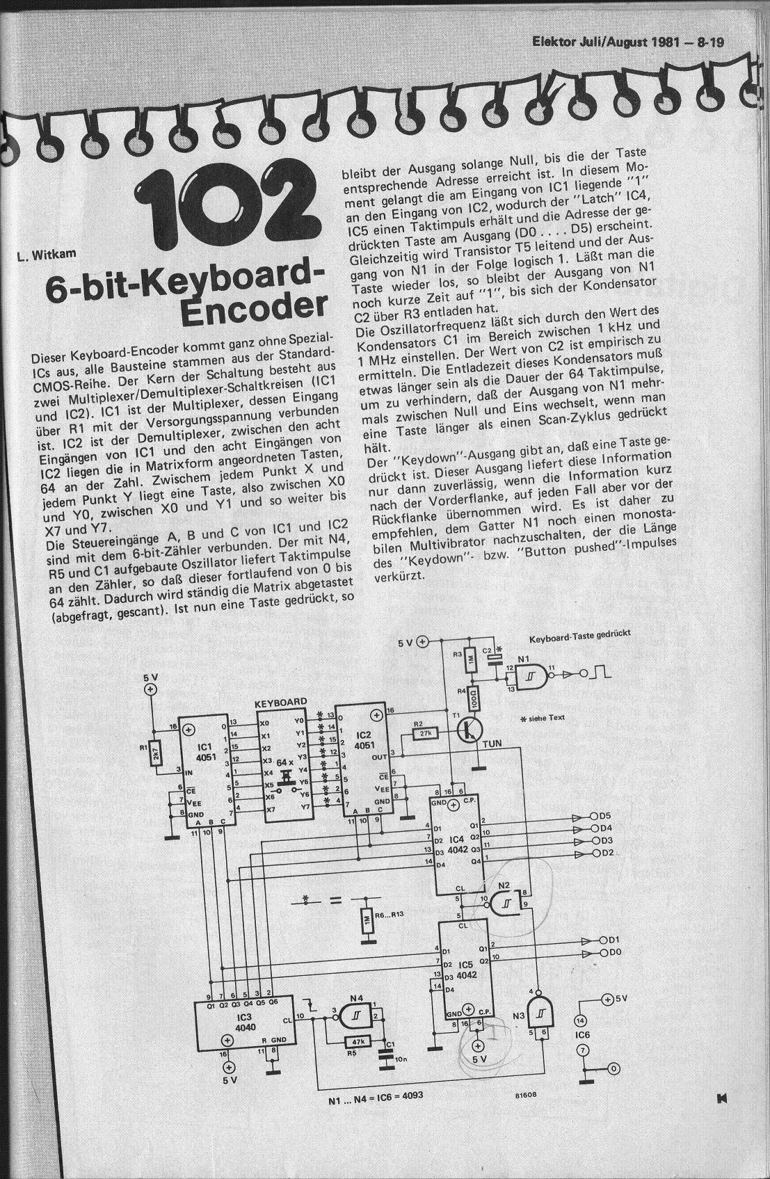

Hallo, etwa 10 Jahre später eine Frage zum Thema....
Gibt es ein Adapter, das die Ausgänge eine Fatar Matrix Tastatur mit 2 MicroMatch Steckern in
64 (o.ä. Anzahl) der Tasten umwandelt ? Schaltung mit Gates o.ä.?
Wäre für Tips und Bauanleitungen Dankbar,
Christoph.
Fertig nicht. Das musst Du selbst bauen. Im Elektor gabs mal eine Schaltung, die die gedrückte Taste als 6Bit-Wort zur Verfügung stellt. Das kannst Du wieder als Adresse für einen Demultiplexer-Baum nutzen.
