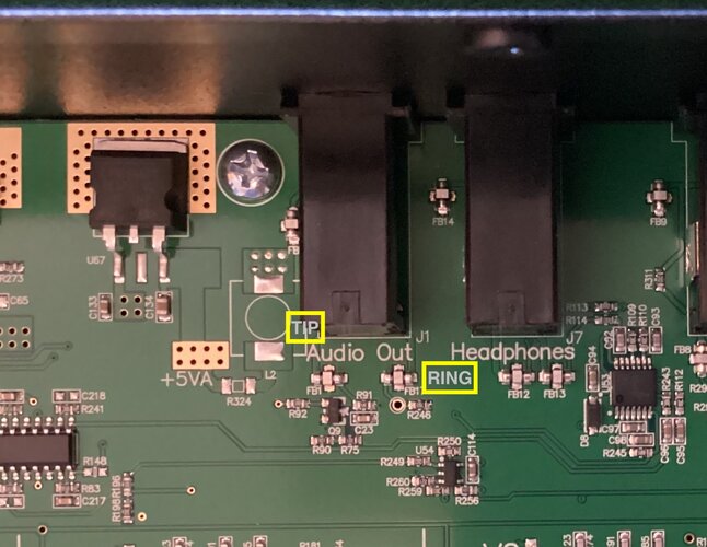

wenn ich mich recht erinnere, liegt der ring pin der main out buchse an masse (mit emi filter und kleinem widerstand dazwischen)
M.i.a.u.: alexpen und solitud

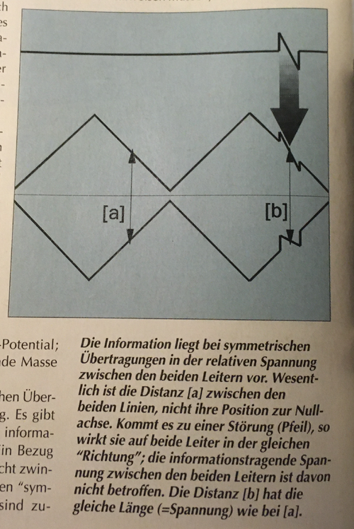

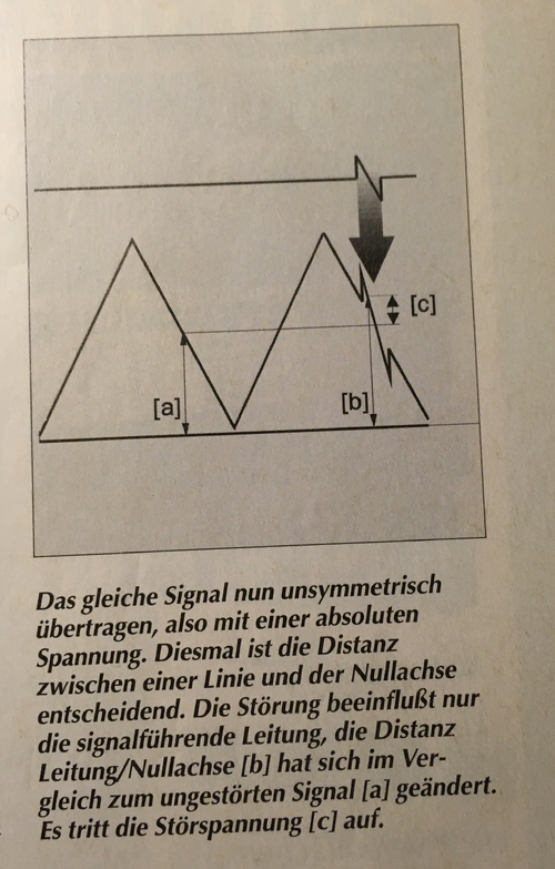

Im Internet gelesen: "Bei der Impedanz Symmetrie liegt auf Cold kein Nutzsignal, sondern nur die auf der Kabelstrecke eingefangenen Störsignale. Wenn Cold am Eingang um 180° gedreht und zu Hot addiert wird, hat man als Ergebnis "Hot" ohne die Störsignale."
Das ist leider Quatsch, was das Internet Dir schreibt.
Symmetrische Übertragung bedeutet: das Signal wird durch die Spannung zwischen "Cold" und "Hot" dargestellt. Das Nutzsignal IST die Spannung zwischen Cold und Hot. Es besteht kein Bezug zur Masse.
Bei unsymmetrischer Übertragung wird das Signal durch die Spannung zwischen "Hot" und Masse übertragen ("Cold" gibts bei unsymmetrisch nicht).
Ich darf kurz aus einer älteren Fachpublikation zitieren:
M.i.a.u.: Rasenmähermann, Jörg, 11919 und 5 andere

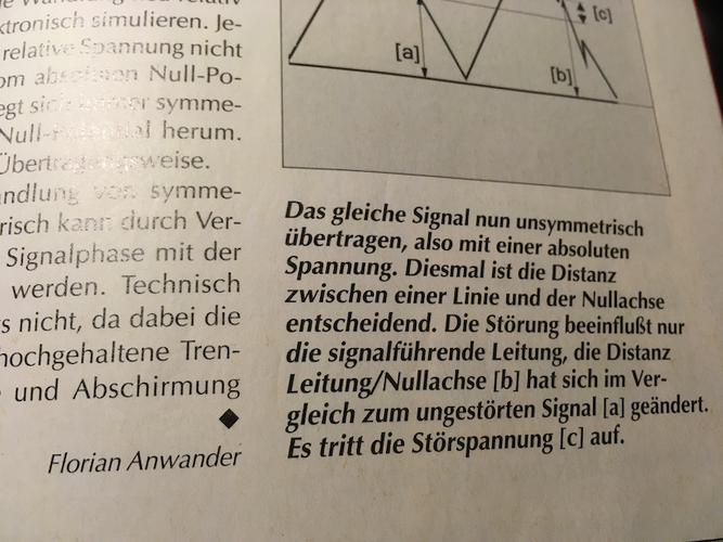

  • #437
Anhang anzeigen 212203 Anhang anzeigen 212205
ich glaube das ist die verständlichste Erklärung die ich dazu jemals gesehen hab

Genau. Und echte symmetrische Verbindung ist wie im Link beschrieben immer 6 dB (= doppelte Amplitude) lauter!
