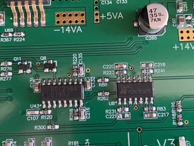

PMM hat mir ein Bild der bösen Stelle geschickt, die Caps C218 und C221 sind/waren die bösen Buben:
Man sieht links einen SSI2164 VCA (der, der die Lautstärke regelt) und dann einen TL064C Quad-OpAmp, der wohl als Ausgangstreiber und evtl. Bass-Boost dient. Im Fall der Fälle fackelt der TL064C ab und schützt den teuren VCA und entkoppelt den Ausgang/Headphone-Amp.
Die RC-Glieder bilden einen Filter, dessen Frequenz hat Sequential offenbar falsch berechnet. Oft dient es auch dem Verhindern etwaiger Schwingneigung, wobei das bei den modernen OpAmps eher nicht mehr so kritisch zu sein scheint.
Durch Entfernen der Caps wird dessen Kapazität ganz klein und die Eckfrequenz des 1-Pole LPF geht ganz weit nach oben.
Warum es zwei Ausgangstreiber sind bei einem Mono-Synt, keine Ahnung. Da müsste man den Schaltplan sehen oder im Gerät herumpiepsen...
