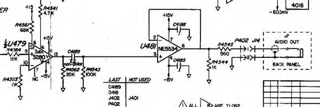

Hm, ein TL064... Warum wird ein schlechterer uralt-Chip, der für niedrige Spannungsversorgung ausgelegt ist verwendet? Im Original aus den 80ern stecken TL082, die mit +/-15V versorgt werden, der Ausgangstreiber war sogar der damals noch teure NE5534...
M.i.a.u.: Audiohead und Synthpark
  • #796
TL064? Wer macht denn sowas heutzutage noch, und das in einem netzbetriebenem Gerät? Autsch.

Aus Spass an der Freude habe ich nun die Schaltung im Prophet 5 Rev 3.x angesehen. Hier ein kleiner Ausschnitt, der den Volume VCA und den Buffer Amp zeigt. Der Rev 4 folgt dieser Anordnung grundsätzlich.
Im Prophet 5 Rev 3.x ist der Buffer Amp ein 5534 (U481) und als Volume VCA kommt ein 3280 (U479) zum Einsatz. Die beiden Kondensatoren am U481 dienen der Siebung der Versorgungsspannung. Die beiden Widerstände gegen Masse und der Kondensator C4189 formen einen HPF 2. Ordnung.
Das Signal ist bestimmt invertiert und wird gedreht.
Das könnte man direkt im Spannungsfolger machen, einfach an den invertierenden Eingang des OpAmps gehen.
