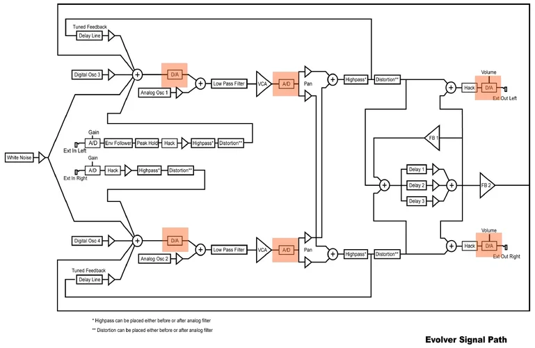

Warum mich der Synth nach anfänglichem Interesse jetzt gar nicht mehr interessiert:
- kein analoger VCA sondern Software VCA
- bei FM wird OSC 2 quasi abgeschaltet. Man kann nicht FM Amount und OSC2 Pegel unabhängig regeln
- so wie es scheint (siehe GS), werden die OSC Signale vor dem Filter gesamplelt und wieder zurück, nach dem Filter dann wieder ...
- digitale Distortion statt analoger
Also summa summarum keine echte, analoge Polymod Section wir beim P5/P6, digitale Distortion, FM eingeschränkt.
Super dagegen ist der zweite LFO, pro Voice und resetbar per Key.
Ich verstehe diese Firma prinzipiell nicht: anstatt mal wirklich ein kompromissloses Gerät zu bauen, zum Beispiel durch Erweiterung des P6/P5/P10/OB6 mit einem zweiten LFO wie beim Take5, wird ein neues kompromissbehaftetes Gerät auf den Markt gebracht. Und der Rev2 hat auch keine echte Polymod Section und klingt schlechter.

Im Ernst ? Die wandeln das Signal nach dem Filter ? Also auch ohne Nutzung der FX hat man keinen rein analogen Signalpfad ?
Sicher ?
Fände ich erstaunlich bei Dave Smith...

Nun, das geschieht von Anfang an bei DSI. Schau Dir mal den Signalfluss im Evolver-Handbuch an.
Bei DSI werden nach dem anaolgen Filter die Signale AD gewandelt, digital verstärkt und dann wieder DA gewandelt ??? Bei welchem(n) ?
  • #413
Wie schon geschrieben, passiert das beim Evolver:
O.K. Evolver. Das wurde hier dann wohl falsch auf alle DSI´s interpretiert...

  • #414
Für mich gar keinen und ich glaube das auch nicht. Wurde vorher behauptet...
Beim Evolver kommt so ein HPF ins Spiel und eine spannende Tuned-Delay-Geschichte. Und das Teil klingt Hammer.
Junge, mach nicht so´n Kram, sonst ist morgen die Kleinanzeigenrubrik voll mit lauter DSI und Sequentials
Die Aussage war einfach, dass es nichts fundamental Neues ist, wenn SCI beim Take 5 das Signal zwischen A und D hin und her wandelt. Es wird bei einigen Synths gemacht, bei anderen nicht. So what.
