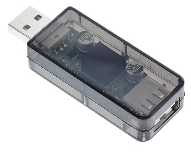

... oder aber es gibt diese "USB Isolatoren".
Habe so ein Teil am OB-6 hängen, sonst rauscht er tatsächlich mit USB.

Meins steckt in einem powered USB Hub. OB-6 wird erkannt.
  • #779
Leider führt das dann bei meinem Pendant dazu, daß das Interface nicht mehr erkannt wird :traurig:
Für dein Audio Interface wirst ein USB2.0/HighSpeed tauglichen Isolator brauchen, die sind nicht billig.
M.i.a.u.: marlinde und Sulitjelma
