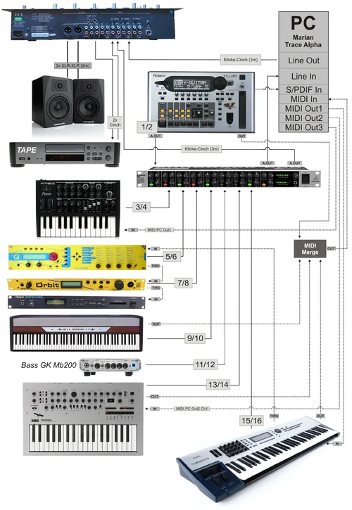

Inspiriert durch einen Beitrag in einem anderen Thread fände ich es spannend zu sehen, wie andere mit dem Problem umgehen, ihre Synths und sonstige Gerätschaften in ihrem Studio zu integrieren. Es gibt da ja unzählige Lösungswege...
Ich habe schon seit längerem für meine beiden Studios jeweils einen Setup-Plan entworfen, um selbst nicht die Übersicht zu verlieren bzw. bei Bedarf schnell nachschauen zu können, was wie verkabelt ist ohne mühsam hinter dem Rack einzelne Kabel verfolgen zu müssen. Diese Pläne versuche ich auch aktuell zu halten, wenn mal neues Equipment integriert wird bzw. Geräte aus dem Setup herausfliegen. Aktuell sieht es bei mir im Homestudio jedenfalls so aus wie auf angehängtem Plan zu sehen. Zum besseren Verständnis: Durchgezogene Linien stehen für Audio-Signale, gestrichelte für MIDI-Signale.

Schön, jedoch eher etwas für ein Mietstudio. Mir würden beschriftete Fähnchen an den Steckern ausreichen. Sind nähmlich erst mal die Stecker abgezogen, nützt dir dein Plan auch nicht mehr viel, denn dann heißt es Kabel zurück verfolgen.
Solche Pläne sind sinnvoll, wenn man sich ein neues Setup zusammen stellt. Da reicht es jedoch aus, eine Skizze hinzukritzeln. Die eingesparte Zeit kann dann zum Musizieren genutzt werden.
Im Grunde ist es das ja: Eine Skizze, aber da die Objekte verschoben werden können muss man nicht neu loskritzeln, wenn man etwas verändert. Insbesondere beim Musizieren (das bei mir beileibe nicht zu kurz kommt!) habe ich es dann leichter mich zurechtzufinden.Ich gebe aber auch zu, dass ich solche Schemata gerne erstelle, Voraussetzung ist aber, dass man mit einem entsprechenden Programm (ich verwende Corel Draw X3) routiniert umgehen kann, sonst lohnt sich der Aufwand tatsächlich nicht.
Mir geht es nicht darum, dass jeder hier bunte Pläne zeichnet, sondern mich würde einfach mal interessieren, wie andere hier im Forum ihr Setup organisieren - gerne auch mit "handgekritzelter" Skizze. :)

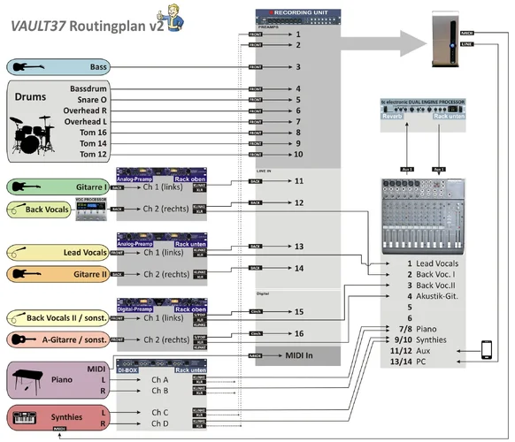

Nachtrag: Die erste Skizze dieser Art habe ich auch für unseren Proberaum gemacht, in dem viel Recording gemacht wird. Dabei ging es dann vor allem darum, die anderen Musiker mit der Verkabelung vertraut zu machen, sodass möglichst alle zumindest den live Mixer der PA bedienen können, sich aber idealer Weise auch beim Recording zurecht finden.

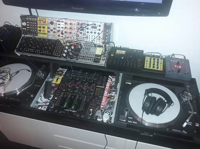

also bei mir ist es bisi spreziel. kommt davon das ich wenig kohle habe für mein Hobby und es sehr langsam angehe. es ist also noch lange nicht vollständig und eig. mit ein paar fehlern. das sehe ich aber in keiner weise als hürde jede zeit schon zu brettern/musizieren :)
es geht damit los das ich keinen richtigen OutputModul in meinem Modularsystem habe. Dachte das der InOut von Pittsburgh eine Stereo Out Buchse hat. das war nicht der fall. also kommt mein Modular im momment mono raus.
damit es nicht nur aus dem linken lautsprecher rauskommt jage ich das System in den Digitakt -> durch den ext. in wird es zu stereo rausgegeben am master out
mbase11 geht ebenfalls in den ext. in vom digitakt um mir mehr freiheit bei den Kicks zu ermöglichen. Wobei ich sagen muss das ich trotzdem nur einen kick benutze den ich aus dem rytm rausgesampelt habe.
nanozwerg geht in den RYO ampmix ins modularsystem rein weil der als preamp super arbeitet (InOut modul brauche ich wirklich nicht mehr)
also kommen meine Synths alle in das ext. in am digitakt. (ich weis, echt unorthodox :) )
jetzt kommts aber:
der digitakt geht in das ch. 2 des DB4 mixers. Am mixer benutze ich sehr sehr sehr sehr gerne die interne effekte. besonders Distortion. das gibt Druck ohne ende. meine Kicks sind echt brutal im techno bereich
manchmal mixe ich vinyl mit dem digitakt, das geht vom timing her sehr gut. ist aber im set sehr bemerkbar da das modularsystem zu hervorsteht. geht gut wenn ich starkes reverb drauf lege aber ich liebe distortion mehr ;-)
das ganze geht an den Verstärker und dann an die boxen.
