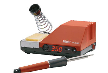

Hab die Weller WHS 40D und bin äusserst zufrieden damit. Gibts so um die 100€.

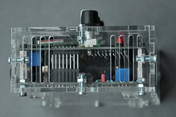

Ich habe mir von Reichelt noch diese: Stapelleiste besorgt, die Zwischenstecker-Lösung im Kit fand ich nicht so schön.
(Der Original-Abstand der Stapelleiste ist zu groß, man kann das Kunststoffteil, was die Pins hält aber verschieben und die Leiste dann passend kürzen - auf der Lötseite, auf der Steckseite will man die schöne Optik... )
Sieht dann so aus:
